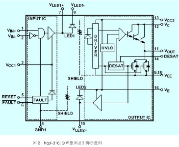

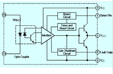

  多功能型的大功率 igbt 驱动保护电路除了提供直接驱动 igbt 的功能之外,还可以提供 完善的保护功能,如 hcpl-316j, m57962 等,如图 2和图 3所示,它们一般采用混合厚膜 封装技术或者采用集成封装技术, 可以直接兼容 cmos/ttl 电平。工程师进行设计时一般只需 要配上隔离电源电路,死区控制电路,逻辑处理电路,门极驱动电阻等,就可以成为一个较 为完整的大功率 igbt 驱动保护电路。
  m57962,hcpl-316j 等驱动器本身具有较完整的保护功能,集成度高。其最大的优点是 使开发人员的工作得到简化,而且可靠性高,非常适于多路驱动的场合。但是由于它们的驱 动能力也有限,如果驱动更高功率的 igbt,也需要外接更大的功率缓冲电路。 m57962, hcpl-316j 等驱动器一般提供软关断功能, 在需要保护 igbt 退出过流, 短路状态时, 这个功能非常重要,它可以使 igbt 的 npnp 四层结构免于进入“可控硅栓锁”状态。此外像 hc pl-316j 等驱动器还具备欠压锁定保护功能,这大大简化了设计者的工作。

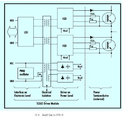

  全功能型的大功率 igbt 驱动保护电路除了具有各类完善的保护功能之外,还都无一例 外地配置了 dc/dc 隔离电源,如 2sd315ai(concept),skypertmpro(semikron),2ed300c17 -s(eupec)等,如图 4所示。都是目前国际上着名的全功能型驱动器。
