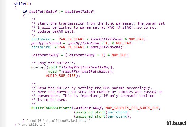

MIC输入例程采集声音的输入数据存在哪里?
有用过MIN_IN这个例程的吗,小弟对里面的程序有点看不懂,例程里也没有比较详细的说明。
1、这个例程里AIC31芯片应该是工作在I2S mode下,即右声道数据紧跟着左声道数据,但是每个声道有多少数据呢?
2、MIC采集声音的输入,这部分数据给谁了?存在了哪里?是在缓冲区吗?如果是的话怎么到的缓冲区?MCASP和EDMA是怎么使用的?
3、Line_OUT输出的数据从哪里来的?
请有经验的专家给小弟解释一下,不胜感激。
下面是main里面的部分程序

AUDIO_MIC_IN例程和AUDIO_LIN_IN例程是一样的,只是对AIC31的输入端初始化不同。
这两个例程我分析过了,相当复杂!
EDMA3的srcAddr和destAddr一直在改变,虽然有规律,就是循环指向缓存队列txBufn,rxBufn。
linkAddr也是一直在改变。
对初次接触EDMA3的人来说,数据的走向还是显得没那么清晰。
如果能出一个使用EDMA3的ping-pong缓存方式工作的AUDIO_MIC_IN例程,会更好一些。

1、默认配置的是 16位声音格式
2、程序中有3个输入缓存变量 3个缓存输出变量
static unsigned int const rxBufPtr[NUM_BUF] =
           (unsigned int) rxBuf0,
           (unsigned int) rxBuf1,
           (unsigned int) rxBuf2
static unsigned int const txBufPtr[NUM_BUF] =
           (unsigned int) txBuf0,
           (unsigned int) txBuf1,
           (unsigned int) txBuf2
McASP 的输入输出 FIFO 寄存器只能被 EDMA3 访问
3、输入缓存变量复制到输出缓存变量
memcpy((void *)txBufPtr[lastSentTxBuf],
                   (void *)rxBufPtr[lastFullRxBuf],
                   AUDIO_BUF_SIZE);

1、我记得声音格式好像有16,20,24,32,不同格式是什么用?有什么差别呢?
2、是不是AIC31芯片ADC后通过EDMA直接把得到的语音信号送到输入缓存,输出缓存通过EDMA将数据传给AIC31,然后DAC后播放?
