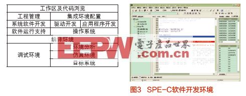

作为高性能控制SPARC高性能处理器的专用集成开发环境,设计实现了软件开发环境SPE-C(图3),使用C语言作为编程语言,运用SPARC V8平台适用的BMSPARC编译套件,能在本地Win32的环境下运行。它具备集成开发环境所有必要的功能,包括集成的源代码编辑、工程管理、编译调试、环境设置等功能,方便用户基于SPARC v8兼容处理器的应用开发和程序调试。它还具有一般开发环境所具有的易用性和方便性。调试部分功能包括断点、逐语句/过程运行、查看和修改寄存器/存储器/片上寄存器、指令跟踪等,实现了调用栈和变量的查看等。

如果在整个过程中有错误发生,则编译/链接终止,IDE系统将套件提供的错误原因反馈给用户。为了将BMSPARC编译工具链集成到SPE-C中,必须使BMSPARC工具链的输出信息包括警告和错误信息最终输出在SPE-C的显示窗口中。由于BMSPARC工具链的各个执行文件都是基于控制台的执行程序(基于命令窗口的命令行程序),而SPE-C是图形用户界面(GUI)程序,因此要将它们执行的各种输出信息收集并放到SPE-C的输出窗口中显示,需要一些技巧。本
系统实现在SPE-C的输出窗口中显示编译信息的方法如下:
1)当集成开发环境通过界面交互得到用户编译某一工程或源码文件的指令后,首先发起一个后台线程;
2)后台线程创建一个匿名管道,发起一个命令子进程以执行编译整个工程或某个源码文件的make命令,直接将该命令子进程的标准输出和错误输出均重定向到由父进程创建的匿名管道的“写”端,SPE-C的后台线程通过该匿名管道的“读”端得到所需要的编译信息;
3)后台线程再将所有通过管道获取的编译信息实时传送回IDE界面中的信息输出(Output)窗口进行显示。显然,这种方法实现起来并不复杂,命令子进程的Stdout和Stderr都被重定向到匿名管道的写端,仅用一个匿名管道就实现了全部功能。上面程序流程图中从匿名管道读端读取的输出信息,即是由编译命令子进程的Stdout和Stderr重定向输出的内容,将其直接放入Output窗口中显示便实现了编译信息实时显示的功能。
