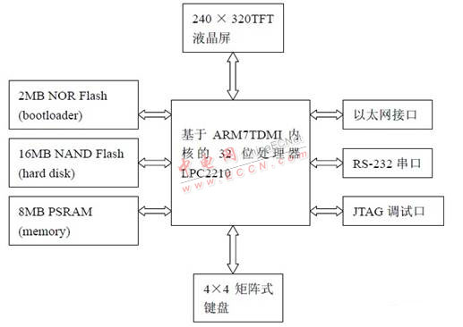

1 硬件平台介绍
硬件平台采用 LPC2210 为系统硬件核心开发板,系统框图如图1 所示。主要包括:存储系统、系统接口、用户接口3 个部分。LPC2000 系列ARM7 处理器I/O 口供电电源为3.3V,内核及片内外设供电电源为1.8V,所以,系统设计为3.3V 应用系统。该系列的处理器可以使用外部时钟源,内部PLL 电路可调整系统时钟,使系统运行速度更快(CPU 最大操作时钟为60MHz)。
该硬件平台扩展了2MB NOR Flash 和8MB PSRAM。为了方便程序调试以及最终代码的固化应用,使用LPC2210 外部存储器接口的Bank0 和Bank1 地址空间。在使用uCLinux操作系统时,NOR Flash 用来存放bootloader 程序,以便于加载并引导放在NAND Flash 中的uCLinux 内核。
LPC2210 具有外部总线接口,设计电路为16 位总线方式对网卡芯片RTL8019AS 进行访问,即数据总线D0~D15 与网卡芯片的SD0~SD15 连接,由于RTL8019AS 工作电压是5V,而LPC2210 的I/O 电压是3.3V,故需在总线上串接470 欧的保护电阻。网卡芯片的Vih 最小值为2.0V,故与LPC2210 连接时不需要加电平转换芯片。
图 1 系统结构框图

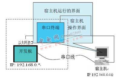

2 嵌入式Linux 开发平台的构建
本研究采用在宿主机上编写程序,然后通过交叉编译生成目标平台上可以运行的可执行文件,最后下载到目标板的特定位置运行的方法构建平台,即通常称为的"宿主机+目标板"的开发模式,如图2 所示。目标板分别通过RS-232 串口和RJ-45 以太网接口与宿主机连接。
宿主机上需要运行 2 个窗口,即宿主机本机操作窗口和串口终端窗口。宿主机操作窗口可以是本机的操作终端,也可以是通过远程登录登录到Linux 服务器的操作界面。串口终端窗口可以是Linux 下的minicom,也可以是windows 下的超级终端。目标板可以看成一台计算机,串口终端就相当于这台计算机的显示器,作为人机交互界面。在宿主机编译、链接后得到的可执行文件下载到目标板上运行。
图2 嵌入式Linux 交叉开发环境

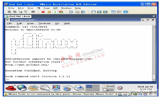

2.1.4 uCLinux 的启动
通过 bootloader 转载和引导刚刚生成的内核和文件系统。bootloader 引导内核的方式是:将内核影像文件和根文件系统下载至PSRAM 中直接启动,而不是从NAND Flash 中读入PSRAM,这种方法不需要烧写Flash。如图3 是uCLinux 操作系统启动后的界面。
图3 uCLinux 操作系统的启动界面

1 硬件平台介绍
图 1 系统结构框图
图2 嵌入式Linux 交叉开发环境

2.1.4 uCLinux 的启动

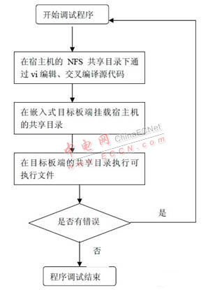

3 嵌入式Linux 应用程序的开发
完成上述工作之后,嵌入式Linux 开发平台搭建成功。在这个平台上即可以进行相关应用程序的开发。本文采用NFS 方式进行应用程序的开发。
基于 NFS 方式的应用程序开发,首先在宿主机上通过vi 编辑器进行源代码的编辑,然后通过交叉编译,最后生成可执行文件,在嵌入式目标板端通过NFS 方式挂载宿主机的共享分区,让应用程序直接运行在嵌入式目标系统,并进行调试。基于 NFS 方式的开发流程如图4 所示。
图 4 基于NFS 方式的开发流程图
当开发人员完成了应用程序的调试之后,可以将调试好的应用程序下载到目标系统的Flash 中或者直接编译到嵌入式Linux 内核中,从而最终形成一个独立的嵌入式应用系统。下面介绍一个示例来说明基于嵌入式 Linux的应用程序开发流程。该示例使用MiniGUI的静态框、按钮和编辑框空间,实现一个Login 系统登录的对话框。对话框中要求输入用户名和密码,如果输入正确的用户名和密码(例如用户名为51,密码为888888)则进入系统(显示一个主窗口),否则弹出错误对话框,并要求用户再次输入用户名和密码。实现本示例之前,必须确保已经搭建好MiniGUI 编译和开发板上的运行环境。

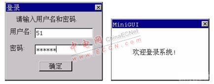

第四步:使用目标板上的功能键 0~9 输入用户名和密码,使用TAB 键转移到下一个焦点,使用BACK 键删除已输入的字符,使用ENTER 确定输入。当用户名和密码输入正确时,登录成功,登入界面被关闭,并显示一个MiniGUI 主窗口。如图5 示:
图5 "登入"对话框和欢迎界面

3 嵌入式Linux 应用程序的开发
图 4 基于NFS 方式的开发流程图
图5 "登入"对话框和欢迎界面
