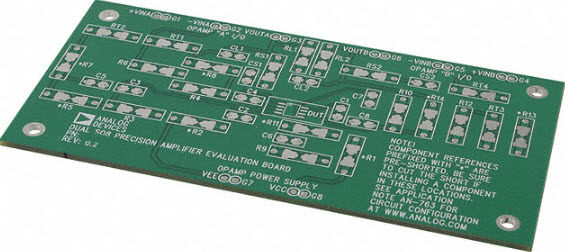

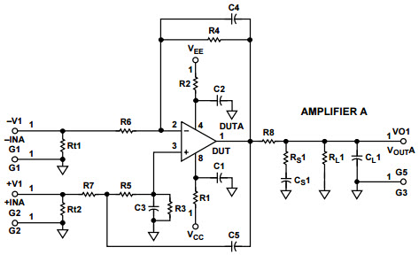

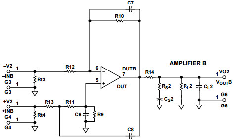

EVAL-PRAOPAMP-1RZ,分别采用8引脚SOIC,MSOP和LFCSP封装的ADA4077-2双通道运算放大器
EVAL-PRAOPAMP-1RZ,通用精密评估板,分别采用8引脚SOIC,MSOP和LFCSP封装的ADA4077-2双通道运算放大器  。用于LFCSP封装的裸露焊盘连接。该PRAOPAMP评估板为不同的应用电路和配置提供多种选择和广泛的灵活性。由于放大器的共模电压随KRC滤波器电路中的输入信号而变化,因此需要使用高CMRR放大器(如ADA4077-2)来最大限度地减少失真。此外,当选择高电路增益时,ADA4077-2的低失调电压允许更宽的动态范围
