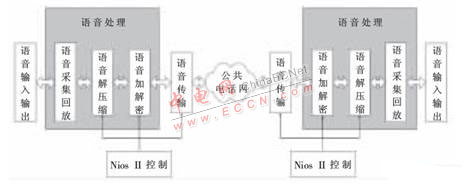

语音加密传输系统主要包括语音处理模块、语音传输模块、控制模块及相应语音输入输出设备。其中语音模块由语音采集回放模块、语音编解码模块、加解密模块三部分组成。系统总体设计如图1所示,系统各部分功能如下。
图1 语音加密传输总体设计示意图

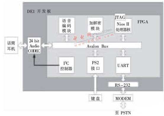

本设计以Nios II微处理器为核心,实现语音采集回放、数字语音编解码和加解密等功能,通过调制解调器进行数据交换,实现了语音的加密传输。经过对设计的研究与分析,结合DE1开发板,将整个系统硬件划分为语音处理模块和语音传输模块,系统总体硬件结构框图如图2所示。
图2  系统总体硬件结构框图
2.1.1 语音采集回放模块
本模块是语音加密通信的起点和终点,利用开发板上提供的24 bit CD-Quality Audio CODEC芯片完成系统的语音信号A/D、D/A转换。CODEC芯片中封装了WM8731编解码器,其采样率为8 kHz~96 kHz可变。它是一款低电压并集成有耳机驱动的编解码器,提供立体音和单一麦克风音频输入,并具有降低输入噪声、可编程音量控制以及适合于电气型麦克风的输出电压可增益的特点。WM8731内部有11个寄存器,该芯片的初始化和内部功能设置是通过I2C控制模块对其内部的这11个寄存器进行相应的配置实现的。本设计中WM8731工作于从模式,采样频率设为48 kHz,转换的数据位长度为16 bit,WM8731的寄存器参数(十六进制)设置如表1。

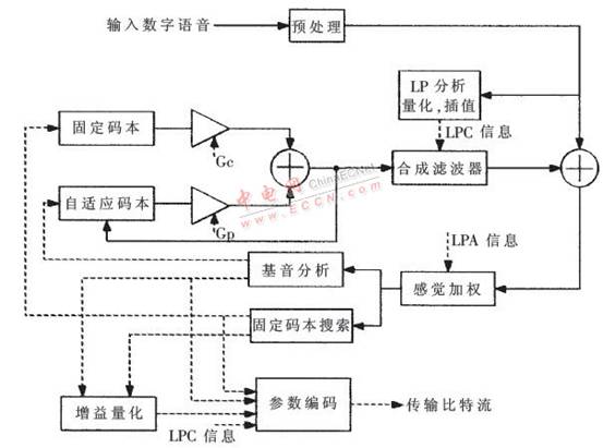

G.729A编码器的工作原理如图3所示。在预处理块中,输入的语音信号首先进行高通滤波并按比例放缩,对预处理后的语音每10 ms计算一次LP滤波器系数,把LP系数转换成为线频谱对系数LSP,并将LSP系数利用预测式两级矢量量化(VQ)量化为18 bit。激励信号用分析合成(ABS)搜索算法进行选择,在该算法中,依据感觉加权失真测度使原始与重建语音信号间的误差最小。
图3  G.729A编码结构
具体上是重构语音与预处理后语音的误差,通过自适应感觉加权滤波器,搜索最小的滤波后误差,感觉加权滤波器的自适应系数由未量化的LP系数控制。G.729A的激励参数(自适应和固定码书)每5 ms(40个样点)子帧确定一次。首先一个开环基音延迟每10 ms帧基于感觉加权语音信号估算一次,使LP残差信号通过加权合成滤波器获得目标信号。滤波器的初始状态是通过对LP残差信与激励之间的误差进行滤波来更新的。在得到加权合成滤波器的冲击响应后,就可以利用冲击响应和目标信号进行闭环基音分析(寻找自适应码书的时延和增益)。在考虑自适应码书的影响后更新目标信号,用于搜索固定码书。自适应码书和固定码书搜索完成后用7 bit进行矢量量化。最后滤波器的记忆值由已确定的激励信号来更新。

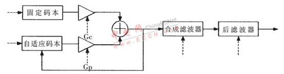

G.729A解码器原理如图4所示。首先,从接收到的比特流中提取参数标号,这些标号被译码以获得对应一个10 ms语音帧的编码参数。这些参数是LSP,2个分数基音延迟,2个固定码书矢量,2组自适应码书和固定码书增益。LSP系数在每一子帧中进行插值并转化为LP滤波器系数。然后,对每5 ms子帧进行如下操作: 将自适应码书和固定码书乘以各自增益后相加,获得激励;用LP合成滤波器对激励滤波,获得合成语音;合成语音通过一个包括长时和短时合成滤波器的自适应后滤波器进行增强,然后经高通滤波和定标去除得到最终的重建语音。
图4  G.729A解码器结构

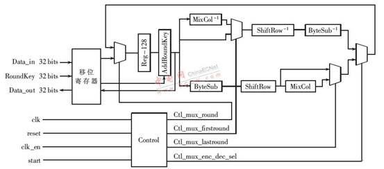

AES加密模块工作原理如下:在运算控制模块(Control)控制下,待加密明文与初始圈密钥进行异或(AddRoundKey),接着进行Nr次圈迭代变换,除最后一圈(第Nr圈)省略列混合变换处,每圈包含字节代替变换(ByteSub)、行移位变换(ShiftRow)、列混合变换(MixColumn)和圈密钥加法(AddRoundKey)四步变换。
解密工作过程与加密相类似,待脱密的密文与初始圈密钥进行异或(AddRoundKey),然后进行Nr圈迭代运算,除最后一圈(第Nr圈)省略逆列混合变换外,每圈包含逆字节代替变换(InvByteSub)、逆行移位变换(InvShiftRow)、逆列混合变换(InvMixColumn)、圈密钥加(AddRoundKey)四步变换。
G.729A的语音编码帧为80 bit/10 ms,每秒所需加密的数据约为8 Kbit,因此,在满足语音加密的情况下,本文采用循环方式实现AES,节省硬件资源。其硬件加解密结构及其相关控制信号如图5所示。
图5 AES硬件加解密结构

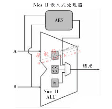

Nios II自定制AES加密指令的内部硬件结构如图6所示。从图6可以看到用户自定义逻辑功能(AES)连接到了ALU的2个输入端以及ALU的输出端,当使用Nios II的自定义指令时,Nios II内部的ALU操作将被放弃,以用户自定义逻辑的输出结果作为有效结果。
图6 Nios自定义逻辑指令

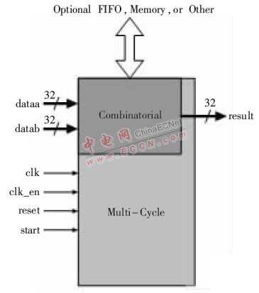

AES加解密模块设计得到的自定义逻辑在多个时钟周期完成,采用多周期自定义指令结构。涉及的信号线在dataa、datab、result 的基础上增加了clk、clk_en、reset、start 4个信号。其指令结构如图7所示。
图7  AES自定义指令结构

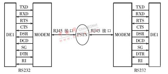

系统要正常工作,需要MODEM与Nios II控制系统间进行交互,用到的信号如图8所示,各信号的功能如下:
图8 通信传输模块
DSR:表示MODEM电源已接上,已处于可用的状态。
RTS:请求发送信号,串行通信接口用RTS来向MODEM表示发送数据的请求,该信号应控制MODEM进入发送状态或打开MODEM的发送器。
CTS:清除发送信号,又称为允许发送,是MODEM对RTS的响应信号,表示MODEM已作好发送的准备,收到CTS后即可输出发送的数据。
DCD:数据载波检测信号,向终端设备表示MODEM已收到通信链路上的数据载波信号,通知另一方准备接收。
TXD:发送数据信号,把终端欲发送的数据串行送往MODEM。
RXD:接收数据信号,接收从MODEM串行发来的数据。
SG:信号地,连接设备和通信设备的信号地。
由于使用了公共电话网(PSTN),因此在上述7个信号的基础上增加了DTR和RI两个信号。振铃指示RI通知系统,MODEM已收到交换台送来的振铃呼叫信号;然后系统启动数据准备好DTR信号送给MODEM作为对RI的响应。当RI和DTR信号握手联络上以后,MODEM才可以“接线”以建立通信链路;当数据传送结束后,应复位这些信号以指示“拆线”,让出通信链路。
