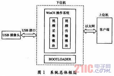

1 系统总体设计
该设计主要由3大部分组成,USB摄像头通过USB接口与AMR开发板(下位机)相连,PC机(上位机)通过网络接口(网卡)和以太网线与ARM开发板相连。摄像头负责对图像数据的采集,然后将数据传送到运行在WinCE上的服务端程序,服务端程序负责将采集到的图像数据进行处理,然后再将其传送到运行在PC机上客户端程序并显示出来。系统总体框图如图1所示。

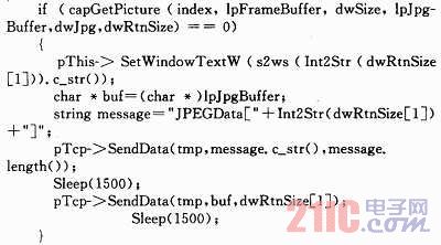

图像数据是通过摄像头来采集的,服务端如何调用摄像头已成为问题的关键。硬件与软件之间的联系,必须通过驱动程序来实现。摄像头的驱动已经封装成动态链接库DLL文件了,而且还提供了所有的功能接口函数。因此,只要直接调用其接口函数就能够实现相应的功能。具体的步骤是打开摄像头设备,初始化摄像头设备,初始化视频信息,获取视频帧与JPEG图像,关闭视频设备。其中,获取视频帧与JPEG图像最关键,获取视频帧与JPEG图像的主要代码如下:

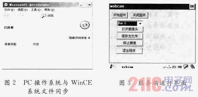

要建立ARM板上的WinCE与PC机上的操作系统同步,必须安装微软提供的同步软件ActiveSync。安装该软件的主要作用是通过USB接口把PC机上编译的应用程序或者驱动文件下载到WinCE上,其界面如图2所示。

(4)在WinCE上运行服务端程序,运行界面如图3所示。

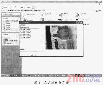

(5)在PC机上运行客户端程序,成功接收到JPEG图像,运行界面如图4所示。

设计了采用USB摄像头与S3C2440处理器组成的嵌入式图像采集系统,经在PC机上运行客户端程序,成功地接收到了JPEG图像。试验表明,该系统具有体积小,稳定性高和快速开发的优点。
