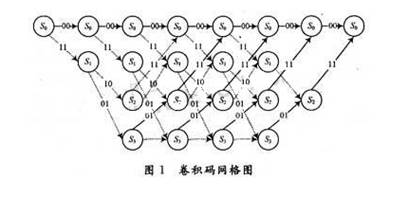

图1所示为卷积编码网格图结构,图中每一状态有两条输入支路和两条输出支路。
2.1 输入支路的特点
任意一个状态节点Si都有两条输入支路,且这两条输入支路对应的源节点分别为:
此外,i为偶数时,两条输入支路的输入信息都为‘1’;i为奇数时,两条输入支路的输入信息都为‘0’。
2.2 输出支路的特点
任意一个状态节点Si都有两条输出支路,且两条输出支路对应的目的节点分别为:
此外,目的节点是Sj1的输出支路对应的输入信息都为‘0’;目的节点是Sj2的输出支路对应的输入信息都为‘1’。

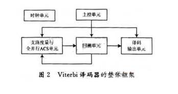

采用Altera公司的QuartusⅡ为开发工具,以EPlS25的FPGA为验证平台,用于设计和验证本文提出的Viterbi优化译码算法,译码器整体设计框架如图2所示。译码器结构主要包括时钟单元、主控单元、全并行ACS单元、回溯单元及译码输出单元。
(1)时钟单元
用于把板级时钟经过锁相环分频获得译码器所需的工作时钟。
(2)主控单元
给出各种控制信号,控制其他各单元的工作时序,保证译码器各模块协调工作。
(3)支路度量与全并行ACS单元
由64个具有相同结构和功能的支路度量与全并行ACS构成,用于计算和比较每条支路的度量,选出并保存度量值最小的路径供回溯单元使用,存储路径包括表示状态的6位信息向量和对应的译码信息比特mi。由于(2,1,6)卷积码的译码深度D=5(m+1)=35,为保证存储单元写操作与回溯单元读操作同步进行,将存储单元分为两个部分做流水线处理,因此存储单元大小应有2×D×(m+1)×2m=31 360 b。
(4)回溯单元
用于在译码深度到达时刻,根据各状态ACS单元选出的留选路径,判断度量最小的留选路径,并从这条路径对应的状态开始向前寻找,直到找完前面所有状态,同时把从存储单元中读出的译码信息比特mi送给译码输出单元。
(5)译码输出单元
将回溯单元送出的反序译码信息按正序输出,用RAM实现。即先将比特信息按顺序写入RAM,待一段信息写完后再按反序读出。为了保证本段反序读操作与下一段顺序写操作同时进行,将RAM分为两部分做流水线处理。每段信息流的长度为译码深度,因此流水线RAM的大小为2×D=70 b。

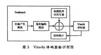

为了验证本文提出的Viterbi优化译码算法,编写了图3所示的验证框图。包括一个信源产生模块、一个卷积码编码模块、一个伪随机序列发生模块以及误码统计模块。在编码器输出中加上伪随机序列模拟的噪声构成有扰译码输入信息,用于验证译码器的纠错性能。

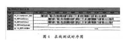

通过QuartusⅡ软件内嵌的signalTap及JTAG下载线在EPlS25的FPGA上的在线测试,得到时序图如图4所示。
图中,信号量BER是误码统计模块统计的误码数,在Viterbi译码能力范围内,其值始终为0,这就验证了译码器的译码功能。通过测试与比较性能指标得到以下结果:

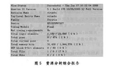

(3)译码器资源
QuartusⅡ软件的资源分析综合报告如图5所示,主要消耗的资源为LEs:2 339,占整个芯片逻辑资源的9%;RAM:31 430,占整个芯片RAM资源的2%。因此,本方案对资源的需求是很少的。这与QuartusⅡ提供的3.2版本的Viterbi译码器IP核相当,而比4.2版本的Viterbi节省1 000多个逻辑资源。
