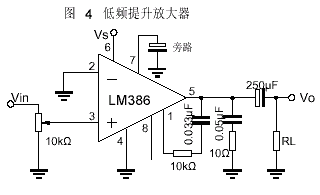

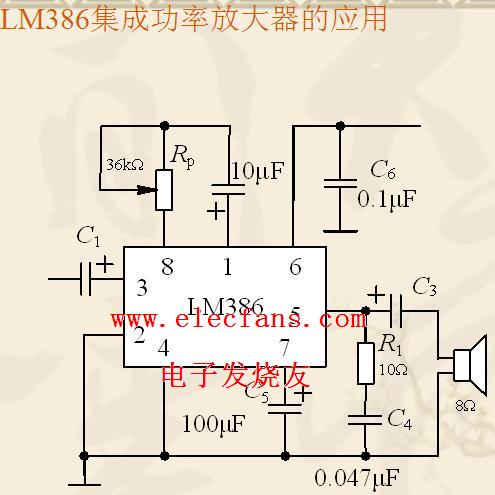

请问有lm386音频放大电路图吗?

lm386音频放大电路:
点击下载:LM386.pdf
lm386音频放大电路:
点击下载:LM386.pdf
