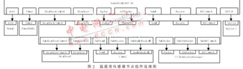

温湿度传感器节点的组件连接如图2所示。小矩形框内是各组件使用和提供的接口,箭头方向表示命令调用的方向。因为所有传感器节点都具有定时采样、数据处理、按协议数据收发、射频模块和MCU电源管理等功能,所以这里将与传感器有关的操作单独设计一个组件SHT10_C,在顶层配件中通过与不同类型传感器组件连接,实现各传感器节点功能。将与传感器操作无关、与应用相关的其他功能组合设计一个中间组件SensorNet_C,通过与下层配件McuSleepC、CsmaC和CC2430ActiveMessageC连接,实现MCU电源管理、CSMA协议及射频模块控制。配件SHT10_C和SensorNet_C仅提供组件间连接关系,其实现分别由SHT10_M和SensorNet_M完成。在调用命令Send.send()发送数据时,首先进行清洁信道评估,如果信道被占用,则需要退避一段时间。退避时间由随机函数产生一个1~31之间的随机数,与一个给定初始值(这里设为160 μs,即10 symbols)相乘而得。初始值可以根据网络中节点数量进行调整,节点少则初始值小,反之则适当加大。温湿度传感器节点的顶层配置组件程序如下:

在配件SensorNet_C中,通过连接配件CC2430ActiveMessageC使用模块组件CC2430ActiveMessageP中提供的射频功能。CC2430ActiveMessageP是射频堆栈中的顶层组件,提供单跳通信实现方法。通过连接配件McuSleepC使用模块组件McuSleepP中的MCU电源管理功能,实现MCU睡眠、定时和启动等功能,以降低节点功耗。需要在使用McuSleepP组件的上层组件SensorNet_M中实现事件McuSleepControl.beforeSleep()和McuSleepControl.afterWakeup(),以保护和恢复睡眠前后的状态。

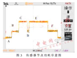

对人体生理参数进行采集,尤其在室外应用中,低功耗对于电池供电的传感器节点来说非常重要。以下应用参考文献[6]中的方法对本设计中的传感器节点的功耗进行计算。采用3.3 V直流电源供电,将一个1%精度的10 Ω电阻与CC2430EM串联,通过测量电阻两端的电压降来计算一个采样周期中各个时间段的电流。设采样周期T=10 s,CC2430射频输出功率设置为100%,图3为使用示波器TPS2024在传感器节点发送数据时获取的电阻两端电压变化波形图,水平方向2.50 ms/div,垂直方向100 mV/div。表1为活动期间的电流消耗。
一个采样周期T内低功耗模式时间(A段、G段,CC2430在PM2模式下):
TPM2=T-Ton=10000 ms-20.45 ms=10 451.65 ms
低功耗模式下(CC2430在PM2模式下)电流消耗:
0.000 5 mA×10 451.65 ms=5.225 8 mA·ms
一个采样周期T内总电流消耗:
472.1 mA·ms+5.225 8 mA·ms)/(3 600 000 ms/h)=1.326×10-4 mAh/10 s
每小时消耗电流:1.326×10-4×360=0.047 74 mA
假设使用60 mAh的纽扣电池,则可以使用时间为:60 mAh/0.047 74 mA=1 256 h≈52 天
