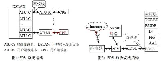

2 EDSL系统结构和协议栈
EDSL的主要技术特点:(1)IP端到端网络;(2)采用时分复用技术,双向带宽动态分配;(3)客户服务器模式,I P 包无碰撞机制;(4)数据突发技术。正是由于以上技术的采用,使得EDSL技术不仅克服了xDSL技术的许多局限性,并且增大了传输距离,提高了传输效率。EDSL的系统结构与ADSL类似,由位于用户端的EDSL Modem 和 局端的高密度接入复用设备DSLAM(DSL Access Multiplexer)构成,其结构 [2]如图1。
EDSL技术是基于 IP交换的新型宽带接入技术,它结合了以太网技术和 xDSL技术的优点, 为了充分降低用户端设备的复杂性,使系统易于统一管理,该系统采用了客户服务器模式,即用户端工作在客户端模式,局端设备处于服务器模式,由局端设备进行线路的频谱管理以及速率自适应调试,得到双绞线中当前所能承受的最大速率以及最佳调制频率等参数,当用户端得 EDSL设备接收到包含此类信息的信息帧时,根据接收到的参数更改自身的参数,从而达到最佳工作状态。这种模式下无需用户进行设置即可方便使用,从而大大增强了用户的易用性。
与基于ATM的ADSL技术相比,EDSL技术拥有更为简单的协议结构 [3]。如图2。
