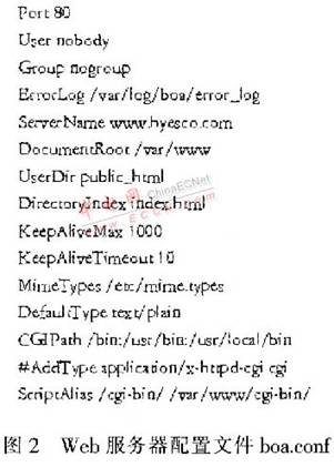

再次,配置boa服务器。配置BOA主要是为了使其能够支持CGI程序的执行。在文件系统的/etc目录下mkdir boa建立一个BOA目录,拷贝BOA源码目录中的boa.conf文件到文件系统目录/etc/boa目录下,然后根据嵌入式BOA的需求在此配置文件的基础上进行修改。在修改此配置文件时需要注意保证其他文件和设置必须与配置文件相一致,否则嵌入式Web服务器BOA就不能正常运行。boa.conf文件主要配置内容如图2所示。

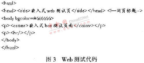

1)制作Web测试页 Web测试网页主要由Html语言、Javascript脚本语言完成,新建文本文档输入网页代码如图3所示。

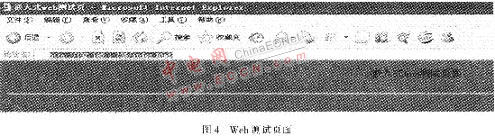

保存此文件并重命名为index.html。拷贝此Html文件到目标板/vat/www/目录下。假设开发宿主机与目标板在同一局域网中,并且无网络故障,目标板ip地址设置为192.168.1.156。在宿主机上运行浏览器进行BOA页面测试,在浏览器地址栏中输入ip地址192.168.1.-1,则可以看到Web测试页面如图4所示。
