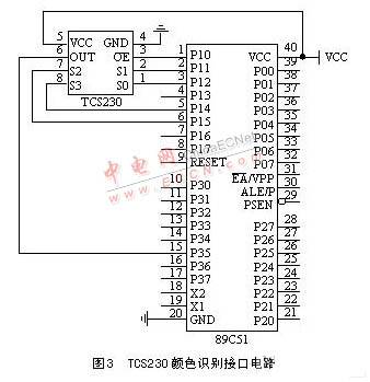

3.1 颜色识别电路
基于上述分析,采用89C51和TCS230设计了一个医用液体颜色识别装置。该装置具有结构简单、识别精度和效率高的特点,并且能够和上位机通信,以将识别的结果实时传送给上位机。由于是说明TCS230的使用情况,下面仅给出其中的TCS230识别电路,如图3所示。图3中用89C51的P1口的几个引脚来控制TCS230的各个控制引脚,而TCS230的输出引脚被连接到89C51的定时器/计数器1的输入端(P3.5)。设置89C51定时器/计数器为相应的工作方式,初始化89C51定时器为一个定值,再选择TCS230的输出比例因子,并使能输出引脚。实际使用中通过读取89C51计数器的值,就可以分别计算出TCS230的三种输出频率,进而确定R、G、B值及颜色。

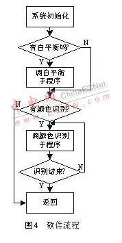

现结合上述分析给出相应的软件流程,如图4所示。
在程序流程中:系统初始化负责设置89C51的定时器/计数器的工作方式,选择TCS230的输出比例因子,使能输出引脚以及通信参数的设置。初始化完成后,检测是否需要进行白平衡调整。如有,调用白平衡子程序;否则,转到下一步,检测是否需要进行颜色识别。如没有,返回;如需要颜色识别,调用颜色识别子程序,直到颜色识别完毕。
