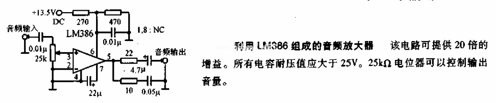

LM386怎么组成音频放大器电路?
开启该帖子的消息推送
华强芯城
放大器
利用LM386组成的音频放大器
电路
