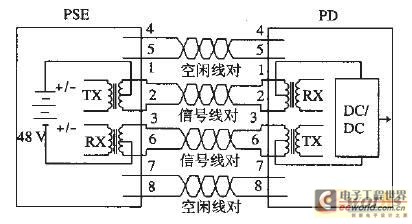

    一种是端点PSE(Endpoint PSE),即在同一个设各内嵌入了以太网交换机等数据交换模块和电源模块。在这种供电模式中,可以选择以太网双绞线中的信号线对(1,2和3,6)或者“空闲线对”(4,5和7,8)来承载48 V直流电源。当选择信号线对传输电源时,48 V DC通过加在隔离变压器的两个中心抽头上来实现对受电设各的供电(图1),从而避免了对数据信号的影响。由于电源可以叠加在信号线对上,所以这种方式的POE系统可以支持千兆以太网。将端点PSE应用于网络系统时,由于需要更换现有的网络设各,所以端点PSE较适合于建设新的网络系统。
图1 端点PSE使用信号线对或空闲线对传送电源

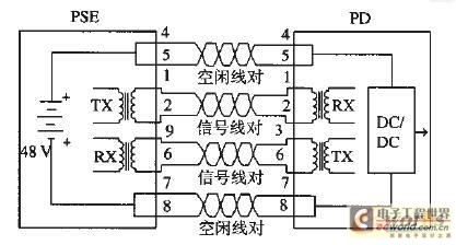

    另一种是中跨PSE(Midspan PSE),即供电设备和传统的交换设备是分离的。在这种供电模式中,PSE安装在传统的交换设备和终端设备之间,通过以太网双绞线中的“空闲线对”注入电源(图2)。将中跨PSE应用于网络系统时,由于无需对现有的网络设备和结构进行大的改动,所以中跨PSE较适合于对现有的以太网系统进行升级改造。
图2 中跨PSE使用空闲线对传送电源

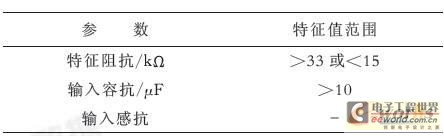

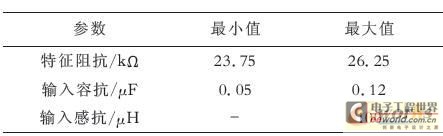

    供电设各首先要检测连按在线缆上的终端网络设各是否符合802.3af标准的PD,一个符合规范的PD必须在一定的时限内提供特有的检测特征。PSE的检测过程如下:在建立以太网供电连按时,PSE首先向线缆上送出2.8 V至10.1 V的限流电压,同时启动检测算法。此时,如果终端用电设各通过以太网线缆旱现出如表1的特征值,则该用电设各被称为有效的PD;这将导致线缆中的电流发生特定的变化,即相当于向PSE提出供电请求。而传统网络设各在RJ45端口上的特征阻抗通常较小,约为150 Ω,称为无效的PD。其特征值如表2所示,PSE将不会向这些网络设各输出48 V直流电源,以保障传统网络设各不会受到破坏。此外,从表1和表2可以看出,供电设各PSE可以按受一个宽范围的特征阻抗(19 kΩ~26.5 kΩ),以减少网络系统中存在的寄生电阻的影响。至此,PSE完成了对终端用电设各的检测,即区分出了哪些网络设各是符合标准的受电设各。
表1 有效PD的特征
表2 无效PD的特征

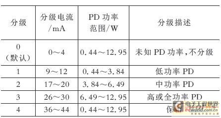

    由于受电设备的种类很多,需要的电源功率各不相同,所以在供电设备正确检测到受电设备以后,接着向线缆上施加一个15 V至20 V的探查电压,以决定输出多大的功率给连接在线缆上的受电设备,这个过程称为PD功率分级。在这个过程中,符合规范的受电设备会将一个分级电阻串联到线缆中。同时,受电设备表现得近似为一个恒流源,用来指示本用电设备将要吸取的最大功率。供电设备通过测量以太网双绞线中的电流大小来确定受电设备属于哪个功率分级,然后输出相应的功率。802.3af标准规定了。0~4共5个功率级别,如表3所示。
表3 PD功率分级及其分级特征
