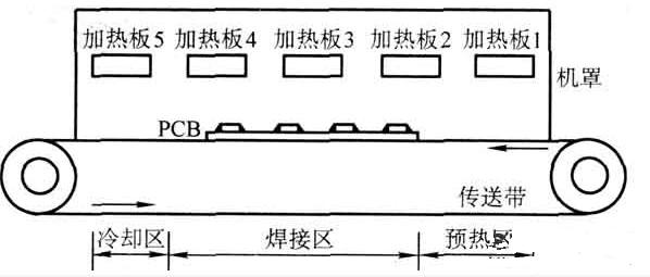

再流焊炉的工作原理是什么?

通常再流焊炉腔中有五块红外线加热板,分别构成了预热区、焊接区和冷却区等三个区域,预热区的温度上升范围由室温到150~C(
PCB
上温度),焊接区用于PCB的焊接,有加热和保温的作用,冷却区用于SMA(表面安装组件)的降温。

再流焊炉的工作原理
通常再流焊炉腔中有五块红外线加热板,分别构成了预热区、焊接区和冷却区等三个区域,预热区的温度上升范围由室温到150~C(PCB上温度),焊接区用于PCB的焊接,有加热和保温的作用,冷却区用于SMA(表面安装组件)的降温。再流焊炉的工作示意图如图所示。
再流焊炉的组成
再流焊炉由三个部分组成:第一部分为加热器部分,采用陶瓷板、铝板或不锈钢式红外加热器,有些制造厂家还在其表面涂有红外涂层,以增加红外发射能力;第二部分为传送部分,采用链条导轨,这是目前普遍采用的方法,链条的宽度可实现机调或电调功能,PCB放置在链条导轨上,能实现SMA的双面焊接;第三部分为温控部分,采用控温表或计算机来控制炉腔中温度。
