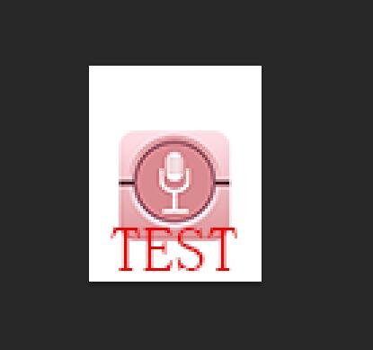

如何移动ICONVIEW小图标位置?

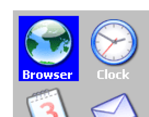

     我现在遇到的问题如图中所示,其中一个图是手册中的视图,创建的图标在小框架的上方一些,然后下面的空间可以放标识,
我自己创建的小图标却是在框架的中间,正好与下方的标识叠加了,有什么方法能移动图标在框架中的位置?比如将图标向框架
的上方移动一些?

首先是图标的对其方式ICONVIEW_SetIconAlign(hIconview,ICONVIEW_IA_TOP);靠顶部对其,其次是图标尺寸如50*50像素,那么创建控件时要设置图标的高度大于50,如=70,那么
整个图标的框架就是50*70,内部可显示的位图是50*50,下面就会空出20个像素给你设置标签。
