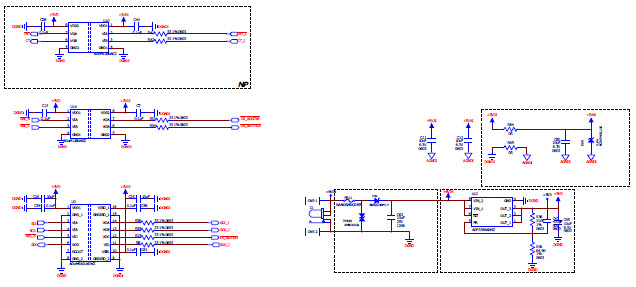

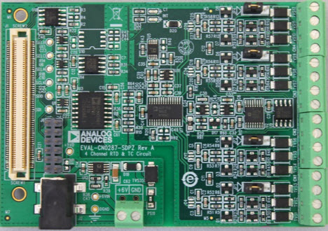

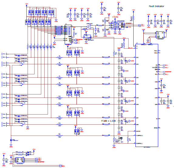

EVAL-CN0287-SDPZ,完全隔离的4通道温度测量电路,适用于2,3或4线连接配置
EVAL-CN0287-SDPZ,评估板是一款完全隔离的4通道温度测量电路,针对性能,输入灵活性,稳健性和低成本进行了优化。它支持所有类型的具有冷端补偿的热电偶和任何类型的RTD(电阻温度检测器),电阻高达4k-Ohm,适用于2,3或4线连接配置。 RTD激励电流可编程,以获得最佳噪声和线性性能。由于用于冷端补偿的16位ADT7310数字温度传感器,RTD测量达到0.1摄氏度精度(典型值),而K型热电偶测量达到0.05摄氏度的典型精度。该电路采用四通道AD7193,24位Σ-ΔADC,内置PGA,具有高精度和低噪声特性
