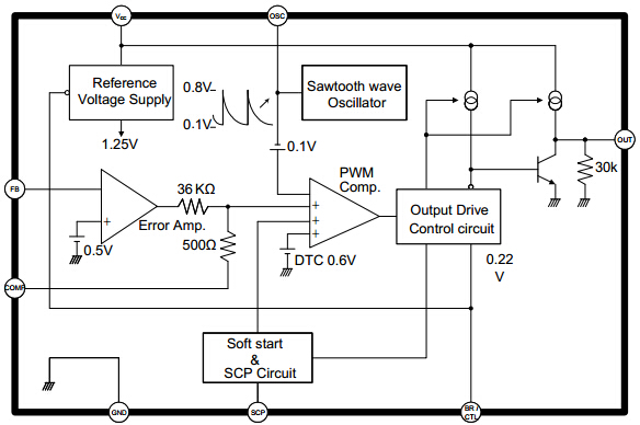

功能框图

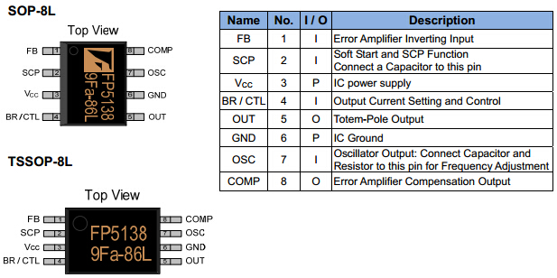

引脚说明

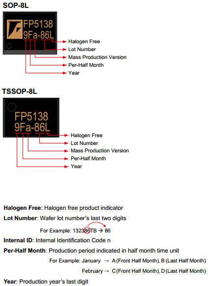

标识信息

功能框图
引脚说明
标识信息
