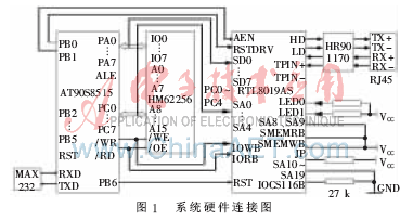

1 单片机嵌入式Web应用的硬件系统设计
在硬件系统的设计中,本文采用了ATMEL公司开发的高性能8位AVR(Advanced RISC)单片机AT90S8515,该单片机内置8 KB可编程Flash,使用精简指令集,支持C语言及汇编语言,与MCS 8051系列单片机相比在性能上有很大的提高,在目前单片机开发中用得较多。因此利用AT90S8515单片机作为嵌入式系统的微处理器,通过网络控制芯片将嵌入式系统与Internet相连接。其硬件系统框图如图1所示。
在电路的硬件系统组成中,注意以下几点:
(1)单片机与网卡芯片的接口电路
AT90S8515单片机所提供的8位数据总线PA0~PA7分别对应连接网卡的SD0~SD7引脚;5根地址线PC0~PC4对应连接网卡的SA0~SA4引脚;读信号线RD、写信号线WR与RTL8019AS的相应信号线连接[1]。复位通过PB0控制,PB1片选地址使能[2]。外接时钟电路单片机为8 MHz,网卡芯片为20 MHz。
(2)存储器扩展电路
一般单片机片内数据存储器容量为64 KB,这样的存储空间在进行单片机Web应用系统的开发时显得过小。因此需要扩展数据存储器,扩展容量随系统数据使用量而定。对于Web应用,需要很大的存储空间存放网页等数据,所以本系统采用静态RAM HM62256芯片作为存储器扩展电路。
(3)RTL8019AS工作方式
RTL8019AS有3种工作方式:跳线方式、即插即用方式和RT免跳线方式[1]。在嵌入式应用场合,为了降低系统的复杂性,单片机尽量少接不必要的芯片。所以将RTL8019AS选择工作在跳线方式。其IOCS16B引脚接下拉电阻,JP引脚端接高电平。
(4)MAX232串口电平转换电路
在现场控制端,由于单片机输出为TTL电平,现场数据采集系统(如传感器)输出为EIA电平,而MAX232芯片可以完成单片机和现场数据采集系统间的双向电平转换[3]。
(5)网络隔离滤波接口电路
在网络接入端需要一个网络隔离滤波器HR901170A。HR901170A主要对系统电路起保护作用,减少信号共模干扰,完成信号的传输。HR901170A的内部集成了RJ45接口,可以直接接入到Internet。

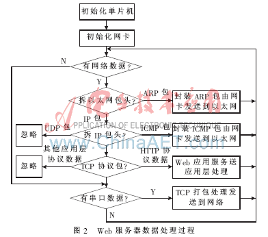

当系统的网卡接收到从网络传送来的数据包后,首先分析目的地址是否与自己的物理地址一致,如果不一致,则丢弃此包;如果一致,则读取网络数据并分析。如果是ARP请求包,则转入ARP处理程序,并发送一个ARP应答包给客户端。如果是IP包,则交由IP层处理,同时去掉以太网首部[4-5]。IP层根据IP首部的协议字段分析该IP包属于什么数据包,如果是UDP包则,丢弃;如果是ICMP请求包,则发送一个ICMP应答包给客户端;如果是TCP包且IP地址和端口号正确,则接收数据包,数据解包后,将数据部分通过串口输出,控制MAX232现场设备。反之,如果现场通过串口发送数据到单片机,单片机将数据按照TCP协议格式打包,送入RTL8019AS,由RTL8019AS将数据发送到局域网中。根据需要还可以在收到串口数据时,先完成数据预处理,再将处理好的数据送到局域网。具体的处理过程如图2所示。
