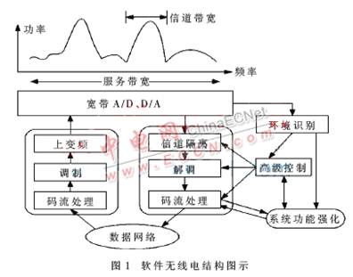

它具有较强的开放性和灵活性,硬件采用标准化、模块化结构,可以随着器件和技术的发展而更新和扩展;软件模块可以进行加载和更改,根据需要不断升级。软件无线电的结构如图1所示,主要分为实时信道数据处理部分、环境管理部分、系统分析和功能强化部分。实时信道数据处理部分包括A/D、D/A、变频、信道分离、调制解调以及码流处理等数据模块。
SDR的核心是联合战术无线电系统JTRS(Joint Tactical Radio System)的SCA规范,它对模块化可编程无线通信系统的硬件体系结构、软件体系结构和安全体系结构以及应用程序接口(API)规范进行了描述,同时引入了嵌入式微处理器系统、总线、操作系统、公共对象请求代理体系(CORBA)、面向对象的软件和硬件设计等一系列计算机技术,并采用了“波形应用”和“资源”可裁剪、可扩充的设计思想,从而保证了软件和硬件的可移植性和可配置性。

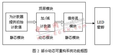

图2所示为一个简单的基于EAPR设计流程生成的部分动态可重配置系统。整个系统划分出静态模块和动态模块,之间的通信通过总线宏来进行。该系统通过FPGA板子上的dip开关为输入引脚提供输入数据,确定计数器的初始值。通过下载不同部分的比特流可以实现加、减计数功能的动态切换。计数结果通过值传递模块接到FPGA板子上的LED管脚。整个设计过程可以概括为:
(1)模块划分:静态模块和动态模块;
(2)顶层模块与静态和动态子模块的设计及综合;
(3)编写初始用户约束文件,主要指定I/O管脚约束和时钟约束;
(4)在PlanAhead中进行EAPR设计:
①建立局部可重构工程;
②为每一个PRM定义可重配置实体;
③为PRM规定可重配置区域;
④放置总线宏和全局时钟逻辑;
⑤运行DRC检查;
⑥分别实现静态逻辑和PR模块;
⑦装配并生成全局和部分比特流。

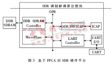

本文基于Xilinx Virtex2Pro FPGA,搭建的SDR硬件平台如图3所示。该系统以软核处理器 MicroBlaze为核心,DDR SDRAM Controller、OPB_HWICAP和UART Controller通过OPB总线与处理器通信。DDR SDRAM为片外处理器,UART为串口设备,ICAP为内部访问互连接口,主要用于部分重构。
2.2 DPR在SDR硬件平台中的应用

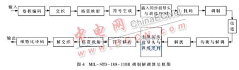

如图3所示,平台的顶层为调制解调算法模块。本文以美国军方短波通信系统标准MIL-STD-188-110B调制解调算法的实现进行说明,图4所示为其实现框图。

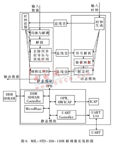

该标准支持不同的比特速率和交织长度,在调制算法中格雷映射、符号生成和同步前导头与训练序列有所差别,故将其划分为动态模块,其余为静态模块。相应的,在解调模块当中,符号解析、格雷映射和解交织模块算法有所差别,划分为动态模块。在硬件实现过程中,由于不同模块处理数据的速率不相同,因此需增加一个时钟生成模块,并将其划分为动态模块。

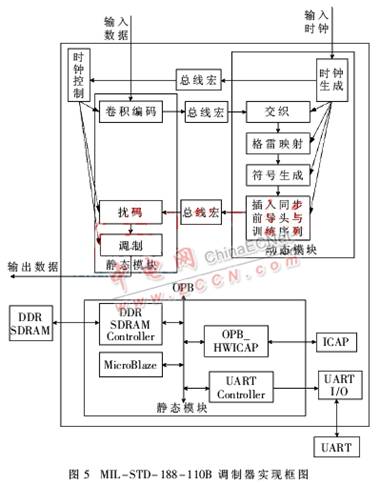

之后,根据EAPR设计流程生成不同条件下的不同功能的部分比特流及全局静态比特流。设计实现的动态部分可重构调制解调器框图分别如图5、图6所示。与模块化设计方法相比,设计过程中动态和静态区域并不需要占据FPGA的整列,提高了FPGA的资源利用率。另一点不同之处在于模块化设计方法中总线宏是基于TBUF的,而EAPR总线宏是基于slice的。
实验表明,发射机系统的一个部分重配置比特流的大小为269 KB,为全局比特流(1 415 KB)的19.0%,因而所需的用于存储配置比特流的空间较小,配置速度相对较快,所需配置时间约为全局配置时间的19.0%。
