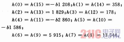

利用Matlab软件的FDATool模块,选择滤波器类型为低通FIR,设计方法为窗口法,阶数为16,窗口类型为Kaiser,数据采样频率fs为4.8 kHz,滤波器的截止频率fc为1.08 kHz,导出的滤波器系数为16个15位的小数。将每一个系数扩大相同的倍数,最后四舍五人得到一系列整数系数。如下:

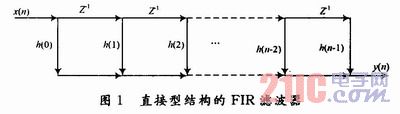

本文采用滤波器实现的基本的串行乘累加结构。FIR滤波器的差分方程可表示为:
式中:t为滤波器的阶数。
其直接运算结构如图1所示。
从公式(1)中可知FIR滤波器在硬件上的设计主要是完成乘累加功能,实现的一种方法是直接相乘累加。在实际应用中,当滤波器设计对滤波速度要求不高时,可采用串行结构或改进串行结构来实现,这样可以选取资源较少的器件,降低设计成本;当对滤波速度有较高要求时,可以考虑采用并行或DA来实现。但要进行FIR运算,尤其在阶数较高时,几乎无法在FPGA内实现并行结构,所以这里采用串行运算的结构,仅使用一个乘加器。所以本文的设计着重于提高串行结构FIR的速度。下面将介绍一种高速的Booth算法乘法器和高速的加法器。

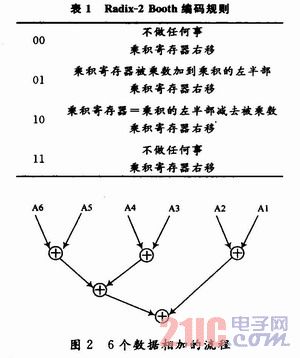

Booth算法乘法器可以减少乘法运算部分积个数,提高乘法运算的速度。本文讨论Radix-2的Booth算法,其基本算法思想是,一次看乘数的两个位,依照当前与前一位的不同,执行不同的操作。总结出Radix-2 Booth算法的编码规则如表1所示。

对于乘累加运算的加法,传统的算法将使多个乘法器的结果逐一累加,效率低、运算时延大。本文提出了一种结合了CSA算法加法器和树型结构的新型加法器结构,对乘法器的结果一次性相加。
图2为6个数相加的实例。如果不用其他加法器的话,6个数据的相加将耗去5个加法器,其关键路径总共经过三级的加法电路延迟,有必要对电路的面积和延迟进行改进。因此在多个数据相加的情况下,CSA(Carry Save Adder)加法器是很好的选择。

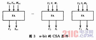

CSA加法器仍然保留原有的全加器架构,一个n-bit的CSA器件如图3所示。

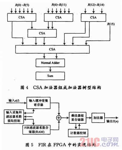

如果只有个数不多的数据相加时,采用CSA器件不管是在电路面积和时序特性上都没有优势。但当多个数据相加时,CSA加法器就能在电路面积和时序特性上体现出它的优越性。树型加法器结构的关键特性在于利用不规则的树形结构对所有的准备好输入数据的运算及时并行处理,大大节省了计算延时,尤其是在多个数相加的情况下;缺点是其逻辑结构形式不规整,在VLSI设计中对布局布线的影响较大。本文用CSA加法器为单元组成树型结构,设计出一种如图4所示的快速加法器结构。由CSA加法器树组成的树型加法器中调用5个CSA加法器和一个普通加法器。R(0)~R(15)为前一级乘法器的16个输出。在整个加法过程中,CSA加法器在电路实现上本身就具备快速、面积小的特点,再加上树型结构的特点,使整个加法器在实现速度上进一步提升。同时整个加法过程能够满足最严格的时序要求,因为CSA电路只在最后的时间内执行进位加法,也就是由构成树的最后一级的Normal Adder(进位加法器)执行进位加法。通常在大部分的应用上会有一段足够的时间允许执行进位加法的时间延迟。

本文设计的FIR在FPGA中的实现结构如图5所示,除了必须的乘法器和加法器外,还需要一个宽度为15、深度为16的滤波器系数存储器(ROM)和一个宽度为30、深度为16的乘结果存储器(RAM)。分别由相应的计数器控制模块控制,配合计数的值,执行相应的动作。针对输入的数据提取相应的滤波器参数,送入乘法器相乘,每得到一个结果送入下一级RAM中存储起来,最后统一送入加法器,一次性执行加运算并输出,最后得到滤波的结果。其中乘法器和加法器处理的都为符号数。
