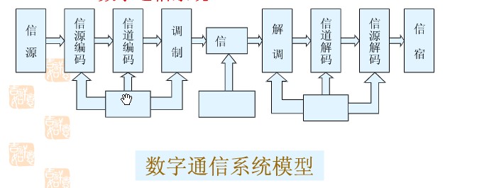

数字通信系统可进一步细分为数字频带传输通信系统、数字基带传输通信系统、模拟信号数字化传输通信系统。
1. 数字频带传输通信系统
数字通信的基本特征是,它的消息或信号 具有 “离散”或“数字”的 特性,从而使数字通信具有许多特殊的问题。例如前边提到的第二种变换,在模拟通信中强调变换的线性特性,即强调已调参量与代表消息的基带信号之间的比例特性;而在数字通信中,则强调已调参量与代表消息的数字信号之间的一一对应关系。
另外,数字通信中还存在以下突出问题:第一,数字信号传输时,信道噪声或干扰所造成的差错,原则上是可以控制的。这是通过所谓的差错控制编码来实现的。于是,就需要在发送端增加一个编码器,而在接收端相应需要一个解码器。第二,当需要实现保密通信时,可对数字基带信号进行 人为 “扰乱”( 加密),此时在收端就必须进行解密。第三,由于数字通信传输的是一个接一个按一定节拍传送的数字信号,因而接收端必须有一个与发端相同的节拍,否则,就会因收发步调不一致而造成混乱。另外,为了表述消息内容,基带信号都是按消息特征进行编组的,于是,在收发之间一组组的编码的规律也必须一致,否则接收时消息的真正内容将无法恢复。在数字通信中,称节拍一致 为 “位同步”或“码元同步”,而称编组一致为“群同步”或“帧同步”,故数字通信中还必须有“同步”这个 重要问题。
综上所述,点对点的数字通信系统模型一般可用图 1-3 所示。
需要说明的是,图中调制器 / 解调器、加密器 / 解密器、编码器 / 译码器等环节,在具体通信系统中是否全部采用,这要取决于具体设计条件和要求。但在一个系统中,如果发端有调制 / 加密 / 编码,则收端必须有解调 / 解密 / 译码。通常把有调制器 / 解调器的数字通信系统称为数字频带传输通信系统。

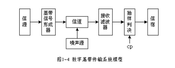

2. 数字基带传输通信系统
与频带传输系统相对应,我们把没有调制器 / 解调器的数字通信系统称为数字基带传输通信系统,如图 1-4 所示。
图中基带信号形成器可能包括编码器、加密器以及波形变换等,接收滤波器亦可能包括译码器、解密器等。

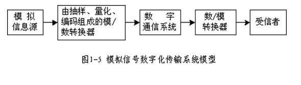

3. 模拟信号数字化传输通信系统
上面论述的数字通信系统中,信源输出的信号均为数字基带信号,实际上,在日常生活中大部分信号(如语音信号)为连续变化的模拟信号。那么要实现模拟信号在数字系统中的传输,则必须在发端将模拟信号数字化,即进行 A/D 转换;在接收端需进行相反的转换,即 D/A 转换。实现模拟信号数字化传输的系统如图 1-5 所示。

数字通信系统的各部分作用
1、信源:把原始信息变换成原始电信号。
2、信源编码:
①实现模拟信号的数字化传输即完成A/D变化。
②提高信号传输的有效性。即在保证一定传输质量的情况下,用竟可能少的数字脉冲来表示信源产生的信息。信源编码也称作频带压缩编码或数据压缩编码。
3、信道编码:
①信源编码的目的: 信道编码主要解决数字通信的可靠性问题。
②信道编码的原理:对传输的信息码元按一定的规则加入一些冗余码(监督码),形成新的码字,接收端按照约定好的规律进行检错甚至纠错。
③信道编码又称为差错控制编码、抗干扰编码、纠错编码 。
4、数字调制
①数字调制技术的概念:把数字基带信号的频谱搬移到高频处,形成适合在信道中传输的频带信号。
②数字调制的主要作用:提高信号在信道上传输的效率,达到信号远距离传输的目的。
③基本的数字调制方式:振幅键控ASK、频移键控FSK、相移键控PSK。
5、同步
①同步的概念:指通信系统的收、发双方具有统一的时间标准,使它们的工作“步调一致”。
②同步的作用:对于数字通信时是至关重要的。如果同步存在误差或失去同步,通信过程中就会出现大量的误码,导致整个通信系统失效。
6、信道:
信道是信号传输媒介的总称,传输信道的类型有无线信道(如电缆、光纤)和有线信道(如自由空间)两种。
7、噪声源:
通信系统中各种设备以及信道中所固有的,为了分析方便,把噪声源视为各处噪声的集中表现而抽象加入到信道。
