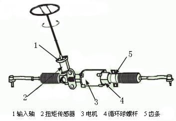

图1 EPS结构图
如图1所示,EPS主要由扭矩传感器、车速传感器、电动机、减速机构和电子控制单元(ECU)等组成。通过传感器探测司机在转向操作时方向盘产生的扭矩或转角的大小和方向,并将所需信息转化成数字信号输入控制单元,再由控制单元对这些信号进行运算后得到一个与行驶工况相适应的力矩,最后发出指令驱动电动机工作,电动机的输出转矩通过传动装置的作用而助力。因此扭矩传感器是EPS系统中最重要的器件之一。扭矩传感器的种类有很多,主要有电位计式扭矩传感器、金属电阻应变片的扭矩传感器、非接触式扭矩传感器等,随技术的进步将会有精度更高、成本更低的传感器出现。

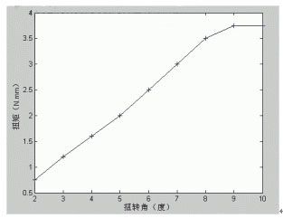

图3
如图3为某扭矩传感器扭杆的试验曲线,曲线的斜率即为扭转刚度k。
扭杆式扭矩传感器在早期的EPS中应用比较多,但由于是接触式的,工作时产生的摩擦使其易磨损,影响其精度,将会被逐步淘汰。

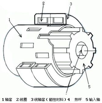

4、非接触式扭矩传感器
图4
如图4所示为非接触式扭矩传感器的典型结构。输入轴和输出轴由扭杆连接起来,输入轴上有花键,输出轴上有键槽。当扭杆受方向盘的转动力矩作用发生扭转时,输入轴上的花键和输出轴上键槽之间的相对位置就被改变了。花键和键槽的相对位移改变量等于扭转杆的扭转量,使得花键上的磁感强度改变,磁感强度的变化,通过线圈转化为电压信号。信号的高频部分由检测电路滤波,仅有扭矩信号部分被放大。非接触扭矩传感器由于采用的是非接触的工作方式,因而寿命长、可靠性高,不易受到磨损、有更小的延时、受轴的偏转和轴向偏移的影响更小,现在已经广泛用于轿车和轻型车中,是EPS传感器的主流产品。

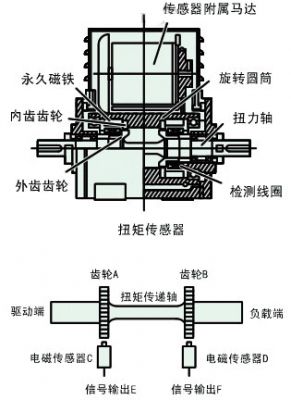

5、其它扭矩传感器
如图5所示为相位差传感方式来检测扭矩的扭矩传感器的结构和测量原理图,这种传感器具有高精度,高重复性的特点。其测量原理为:在受扭轴的两端各安上一个齿轮,对着齿面再各装一个电磁传感器,从传感器上就能感应出两个与动力轴非接触的交流信号。取出其信号的相位差,在这两个相位差之间,插入由晶体震荡器产生的高精度,高稳定的时钟信号。以这个时钟信号为基准,巧妙运用数字信号处理技术就能精确地测出所承受的扭矩。
图5
