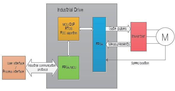

  工业驱动系统
  工业驱动系统由一个电机控制器件和一个通信器件构成,电机控制器件包含了驱动逆变器的逻辑和保护逻辑,通信器件则使监控控制能够对运行时间参数进行初始化和修改。
  图1:典型工业驱动系统。
  在典型的驱动系统(图1)中,可能使用多个控制器器件来实现驱动逻辑。一个器件可能执行与电机控制算法相关的计算,第二个器件可能运行与通信相关的任务,第三个器件则可能运行与安全性相关的任务。

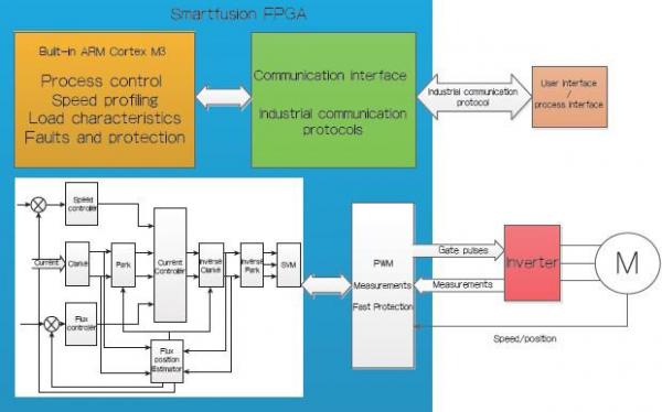

  使用微控制器或DSP实现电机控制算法的方法并不容易扩展到多个以独立速度运行的电机(多轴电机控制),美高森美SmartFusion2 SoC FPGA可以使用单一器件来实现集成且完整的多轴电机驱动控制(图2)。
  图2:美高森美SmartFusion2 SoC FPGA使用单一器件来实现完整的多轴电机驱动控制。
  控制方面可以分为两个部分。一个部分用于运行磁场定向控制(FOC)算法、速度控制、电流控制、速度估计、位置估计和PWM生成;另一个部分则包括速度曲线、负载特性、过程控制和保护(故障和报警)。执行FOC算法属于时间关键型,需要在极高的采样速率下进行(在微秒范围),特别是针对具有低定子电感的高速电机。这使得在FPGA中实现FOC算法变得更优越。过程控制、速度曲线和其他保护无需快速更新,因而能够以较低的采样速率执行(在毫秒范围),并且能够在内置Cortex-M3子系统中进行编程。
  晶体管开关周期在驱动中发挥着重要的作用,如果FOC回路执行时间比开关周期短得多,硬件模块可以重用于计算第二个电机的电压。这意味着器件可以在相同的成本下提供更高的性能。

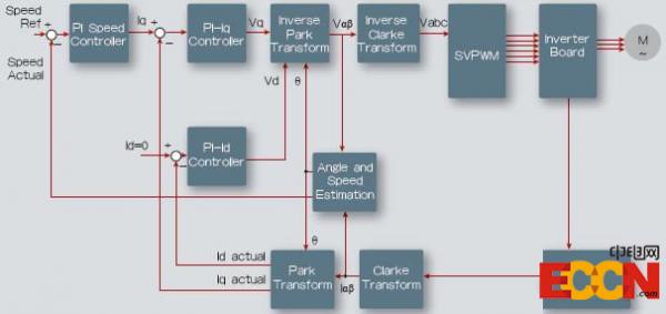

  图3:永磁同步电机的磁场定向控制(FOC)框图。
  (1)电机控制IP模块。图3为无传感器磁场定向控制算法,这一部分将会讨论这些模块,它们作为IP核提供。
  ● PI控制器。比例积分(PI)控制器是用于控制系统参数的反馈机制,它具有两个用于控制控制器动态响应的可调增益参数-比例和积分增益常数。PI控制器的比例分量是比例增益常数和误差输入的乘积,而积分分量是累积误差和积分增益常数的乘积。这两个分量被加在了一起。PI控制器的积分阶段可能在系统中引起不稳定,因为数据值不受控制地增加。这种不受控制的数据上升称作积分饱卷,所有的PI控制器实现方案都包括一个抗饱卷机制,用于确保控制器输出是有限的。美高森美的PI控制器IP模块使用hold-on-saturation(保持饱和)算法用于抗饱卷。这个模块还提供附加特性以设置最初的输出值。
  ● 磁场定向控制(FOC)。FOC是通过独立地确定和控制转矩和磁化电流分量来为电机提供最优电流的算法。在永磁同步电机(PMSM)中,转子已经磁化。因此,为电机提供的电流只用于转矩。FOC是计算密集型算法,但是美高森美电机控制参考设计已经针对器件资源的最优使用而构建。FOC算法包括Clarke、Park、逆Clarke和逆Park变换。
  ● 角度估计。FOC的一个输入是转子角度。精确确定转子角度对于确保低功耗是必不可少的。增添确定位置和速度的物理传感器会增加系统的成本并降低可靠性。无传感器算法有助于消除传感器,但是增加了计算复杂性。美高森美针对无传感器控制提供了两个角度计算算法IP模块-一个基于Luenberger观测器,另一个基于直接反电动势计算。该公司还提供基于霍尔传感器和编码器的单独参考设计。

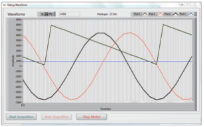

  基于SmartFusion2 SoC FPGA的多轴电机控制解决方案通过USB连接至主机PC,并与图形用户界面(GUI)通信,进行启动/停止电机,设置电机速度值和其他系统参数,描绘多达四个系统变量,例如电机速度、电机电流和转子角度(图4)。
  图4:GUI的屏幕截图-绘制内部参数:转子角度(绿色)、Valpha(红色)、Vbeta(黑色)、电机速度(蓝色)。
