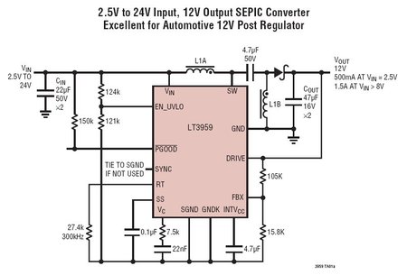

LT3959 具有软起动和频率折返功能,用于在启动和输出短路期间限制电感器电流。FBX 引脚上的一个窗口比较器负责通过PGOOD引脚进行报告,以提供输出电压状态指示。
LT3959 在 -40°C 至 125°C 的温度范围内工作,采用 5mm x 6mm QFN-36 封装。千片批购价为每片 3.05 美元。
