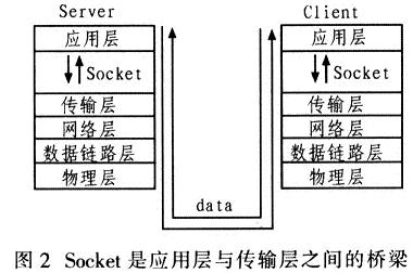

Socket实际是网络传输层供给应用层的编程接口。传输层则在网络层的基础上提供进程到进程问的逻辑通道,而应用层的进程则利用传输层向另一台主机的某一进程通信。Socket就是应用层与传输层之间的桥梁。如图2所示。

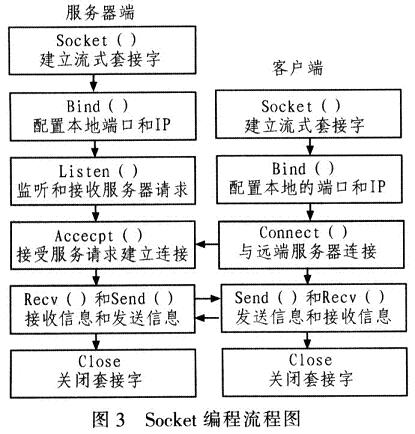

Socket编程采用客户/服务器模式。因此编程分为服务器端和客户端两部分。
每一个Socket都用一个半相关描述(协议,本地地址,本地端口)来表示,Socket也有一个类似于文件打开的函数,该函数返回一个整型的Socket描述符,随后建立连接,数据传输等操作都通过Socket来实现。
编程流程如下:服务器端首先建立Socket,返回该Socket的描述符:配置Socket的端口和IP地址;建立监听甬数,检测是否有客户端向服务器发送请求,若有则接收该请求,将其放到接收队列中:从接收队列中接受一个请求;并向客户端发送确认连接信息。
客户端建立一个Socket,返回该Socket的描述符;配置Socket端口和IP地址;向服务器发送连接请求,并接收服务器发回的确认连接信息。双方通信结束后,关闭其Socket。进行Socket编程的基本函数有socket(),bind(),listen(),accept(), connect(),send(),recv(),close()。图3为Socket的编程流程图。

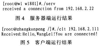

(2)配置服务器和客户端的IP,保证网络畅通,在serv.c中已将服务器的IP设置为:192.168.2.111。在客户端的“网络设置”中设置IP为:192.168.2.22,可以通过ping命令检测网络是否畅通。
(3)在一台计算机的终端先运行服务器程序(./serv),再在客户端的计算机终端上运行客户端程序(./clt 192.:168.2.1l 1)就会看到结果(Hello,Wang Lei!You are connected!);运行结果如图4和图5所示。如果未运行服务器程序而先运行客户端程序将立即提示“Connect:Connection refused”。

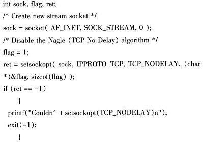

通过TCP socket进行通信时,数据都被拆分成数据块,这样它们就可以封装到给定连接的TCP payload(指TCP数据包中的有效负荷)中。TCP payload的大小取决于几个因素(如最大报文长度和路径),为了达到较好的性能,应使用尽可能多的可用数据来填充每个报文。当没有足够的数据来填充 payload时(也称为最大报文段长度maximum segment size或MSS),TCP将采用Nagle算法自动将一些小缓冲区连接到一个报文段中。这样可以通过最小化所发送的报文的数量来提高应用程序的效率,并减轻整体的网络拥塞。
由于这种算法对数据进行合并,试图构成一个完整的TCP报文段,因此会引入一些延时。Socket网络传输很长时间只发送一些较小的报文,比如 telnet程序,它让用户可以与远程系统进行交互,通常通过一个shell来进行,如果用户被要求用发送报文之前输入的字符来填充某个报文段,该方法绝对不能满足需要。再比如HTTP协议,通常客户机浏览器会产生一个小请求(一条HTTP请求消息),然后Web服务器就会返回一个更大的响应(Web页面)。最小化传输延时是首要的。在这种情况中,Socket可以提供一种解决方案,即禁用Nagle算法,可设置TCP_NODELAY socket选项TCP socket禁用Nagle算法。

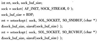

差别很大,并且可以为Socket提供更大的吞吐量。可以根据自己的Socket计算最优的缓冲区大小。Socket提供几个Socket选项,其中两个可以用于修改Socket的发送和接收缓冲区的大小。使用SO_SNDBUF和SO_RCVBUF选项来调整发送和接收缓冲区的大小。
在Linux 2.6内核中.发送缓冲区的大小由调用用户定义,而接收缓冲区会自动加倍。通过计算合理设置缓冲区的大小,Socket网络传输带宽的资源将得到充分利用,从而提高了传输性能。
