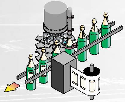

定位瓶子方向,使其顶端标签与瓶体标签保持在同一方向。

应用:定位瓶子方向,使其顶端标签与瓶体标签保持在同一方向。
传感器型号:R55CG1色标传感器
应用举例说明:瓶子到位后进地旋转,检测到金箔标签后,进行下一步贴标工序。

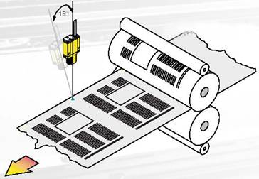

卷筒纸切割标志检测
应用:检测卷筒纸边缘色标,精确控制下一道切割工序
传感器型号:MINI-BEAM系列SM312CV2B聚焦式蓝光源色标传感器
应用举例说明:MINI-BEAM蓝色-LED聚焦式传感器可检测各种颜色的色标,包括白底黄标(如图),传感器安装于印刷滚筒附近,可防止纸张的振动,传感器倾斜15度,可防止光亮材料反射光过强,详细选型指南见“色标传感器”部分。

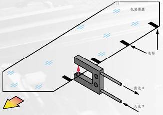

透明胶片色标检测
应用:检测透明材料边缘色标,精确控制下一道切割工序
传感器型号:D11EN6FPG配塑料光纤PDIS46UM12
应用举例说明:测特殊塑料光纤检测端为槽型,检测透明材料边缘色标,此D11专家型传感器具有绿色肖源,可靠检测透明材料上的色标,对射式可检测不同颜色的色标,并且可消除薄膜振动的影响
传感器型号:R55CG1色标传感器
卷筒纸切割标志检测
透明胶片色标检测
