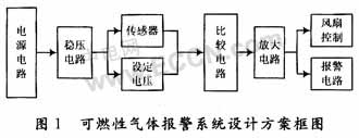

该设计的可燃性气体报警通风装置,采取单独利用硬件的开发方式,充分利用了气敏传感器及其他元件的特性,使其相辅相成。它的电路结构简单,使用元件相对较少,使其制作成本大大降低,经济实用,适应了燃气报警器价格逐步降低的趋势,具有较高的性价比。图1即为可燃性气体报警系统设计的方案框图,其主要组成电路为:电源电路、稳压电路、传感器及设定电压、比较电路、放大电路、风扇控制及报警电路。
具体方案的工作流程分析:电源电路经过降压变压器向电路提供12 V的直流电源,经过稳压电路的三端稳压管后输出8 V稳定的电压,然后通过传感器后和设定电压进行比较。当可燃性气体浓度不超标的时候,传感器的输出电压比设定电压小,从而使比较电路中电压比较器反相端输出低电平,故不能驱动风扇报警电路工作。而当可燃性气体浓度超标时,传感器的输出电压将大于设定的电压值,从而使比较电路中电压比较器同相端输出高电平,经过放大电路进行信号放大,然后输出驱动风扇控制的继电器线圈使风扇自动打开和音响报警电路发出连续声音报警信号。

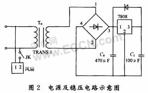

2.1 电源模块的设计
稳定的电源是各种电子电路的动力源,被人誉为电路的心脏。众所皆知,所有用电设备,包括电子仪表、家用电器等对供电电压都有一定的要求。该设计的电源电路的主要包括两个部分:电源变压器和三端稳压管的选择。电源模块设计的基本思想是:采用AC220 V/AC12 V的降压变压器得到一个交流的12 V电压,然后经过单相桥式整流电路把交流电流变成直流电流,再经过滤波龟容滤波之后,接到三端稳压管7808后,输出即为稳定的直流8 V电压。
虽然整流滤波电路能将正弦波变换成较为平滑的直流电压,但是一方面由于电压平均值取决于变压器副边电压有效值,所以当电网电压波动时,输出电压平均值将随之产生相应的波动;另一方面由于整流滤波电路内阻的存在,当负载变化时,内阻上的电压将发生变化,于是输出电压平均值也随之产生相反的变化。因此,整流滤波电路输出电压会随着电网电压的波动而波动,随着负载电阻的变化而变化,为了获得良好的直流电压,必须采取稳压措施。即在电源电路中加入了三端集成稳压器LM7808进行稳压。
三端稳压管是指只有三条引脚输出的集成电路,用78系列三端稳压IC来组成稳压电源所需的外围元件极少,电路内部还有过流、过热及调整管的保护电路,使用起来可靠、方便,而且价格便宜。一般三端集成稳压电路的最小输入/输出电压差约为2 V,否则不能输出稳定的电压。一般应使电压差保持在4~5 V,即经变压器变压,晶闸管整流,电容器滤波后的电压应比稳压值高一些。因电路需要的电压为8 V,而经变压器及整流装置输出的电压为12 V左右,故该设计选用IC7808型三端稳压管,输出8 V的稳定电压。
具体的电源模块及三端稳压管连接图如图2所示。

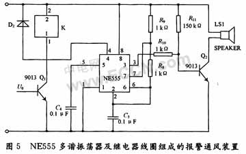

报警电路是系统的重要组成部分之一。要求设计的报警装置能够连续报警,故不能够直接在电路中接蜂鸣器和喇叭装置,必须在电路中接有能够连续产生脉冲信号的装置。多谐振荡器是一种自激振荡器,在接通电源以后,不需要外加触发信号,便能自动地产生矩形脉冲,由于矩形波中含有丰富的高次谐波分量,所以习惯上又把矩形波振荡器叫作多谐振荡器。
555定时器是一种多用途的数/模混合集成电路,利用它能极方便地构成多谐振荡器、施密特触发器等装置。它使用灵活、方便,所以555定时器在波形的产生与变换、测量与控制等很多领域都得到了广泛的应用。故该设计选择NE555构成的多谐振荡器作为脉冲信号源。在NE555多谐振荡器的输出引脚接一个起放大作用的三极管,从而保证电路有足够大的电流去驱动扬声器。风扇控制电路也是系统的组成部分之一。该设计的风扇控制采用了继电器控制的方式。继电器是一种根据外界输入的一定信号(电的或非电的)来控制电路中电流“通”与“断”的自动切换电器。它主要用来反映各种控制信号,其触点通常接在控制电路中。报警通风装置电路如图5所示。
