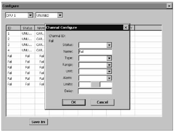

本系统中采用了配置文件的形式增强配置的灵活性,配置文件是根据下位DPU中各模块、通道的现场分布汇总成的txt文件。首先,利用移动磁盘或者Remote File Viewer在PC机上载入配置文件。其次是读取工作,通过函数GetProfileString,根据不同的字段获取需要的内容。最后,对所获得内容赋给相应的变量,并进行显示更新。
具体配置形式如图5所示。由图可知,可以对系统中模块的使用、舱名、信号类型、单位、范围、报警上下限、报警延时等进行设置。因此,在集控室就可完成基本的配制,大大减轻了工作人员的负担。
图5 系统配置
