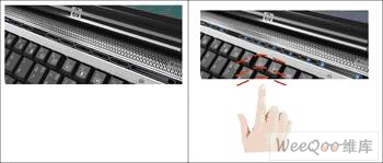

电容式近距传感器为许多使用者接口系统带来独特的操控便利性。如图1所示,近距感测功能在加入到笔记本电脑的多媒体按键列后,当使用者的手指或手接近笔记本电脑时,即使在昏暗环境中也能提供“灯光导引”功能,让使用者在昏暗环境中也能很容易操作按键,就像是在几乎无光线的飞机客舱中使用笔电一般。
图1 近距灯光导引可改善在昏暗环境中的实用性

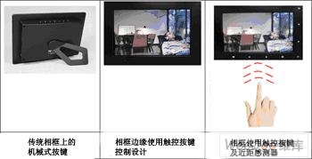

像是数字相框与液晶屏幕等有边框的产品,可运用电容式近距传感器功能来增进美观与易用性。传统的数字相框在产品的背面或顶部都有机械式按键。当使用者想要调整数字相框的设定值,或是设定要显示的影像,其程序通常都很麻烦。运用电容式控制功能,加上相框边框的近距感测组件,就能设计出简便的单指操作功能,且当手指移开后,按键可隐藏在屏幕的边框中。图2显示模拟式按键,以及近接感测与电容式控制按键之间的比较。
图2 使用者输入类型比较示意图
传统相框上的机械式按键相框边缘使用触控按键控制设计相框使用触控按键及近距传感器
传统的液晶屏幕通常在边框底部有不甚美观的突出按键,或是嵌入在底部边框的按键。由于屏幕并不重,因此按这些机械按键时,有时会让屏幕移动,离开原来的位置。对为达成单指操作目的而言,采用机械按键竟成为一种阻碍。液晶屏幕越做越薄,在边框四周的触控按键,也必须具备可以搭配的优雅及流线质感。运用近距感测来辅助现有的电容式控制组件,绝对能为液晶屏幕带来双赢的组合。

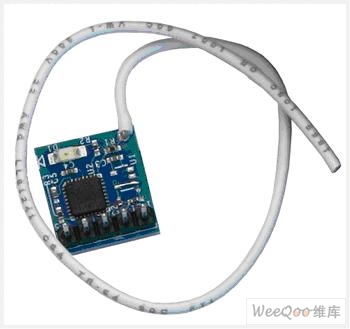

图3显示一个典型的近距感测组件,包括一个线形近距感测天线和相关的电容式感测电路。近距感测天线通常在需要感测的四周空间围成一个回路。构成传感器回路可达成两个目标︰
能减少寄生电容,并“延伸”感测的区域;
应注意近距感测天线与周围金属机壳或其它金属外壳之间的距离,要尽量拉大,让寄生耦合能减至小。

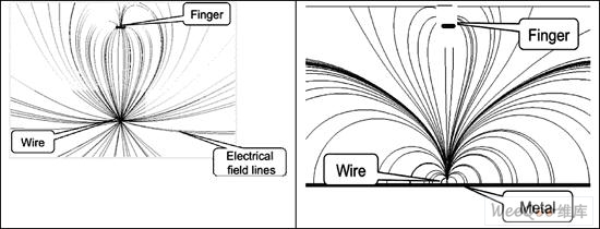

图4显示一个在10公分外以手指或手部接近近距感测天线,所形成的电场分布。左图显示当近距感测组件没有受到金属耦合时的电场分布,而右图则显示耦合效应。
图4 近距感测天线周围的电场分布图
用传导屏蔽提高感测灵敏度
图4显示随着金属耦合增加,与手指耦合的电场就随之减少。因此,天线与手指之间的电容就减少,导致侦测距离变短。根据金属耦合的强度,近距感测信号最多会减少10倍。把金属物体连结到传导屏蔽(driven shield),能减少与近距天线之间的耦合,例如,增加手指与天线之间的内部电容。传导屏蔽可以维持与近距传感器一样的功能来减少寄生耦合。相较于其它没有采用屏蔽的类似设计,当使用屏蔽时,侦测信号的强度可提高5倍以上。但它的侦测距离仍不及没有金属耦合的天线。
