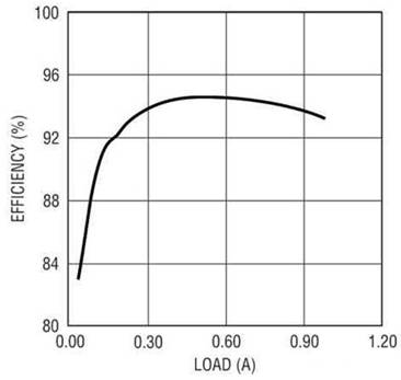

图2描绘了LT3755的效率 (可高达93%)。这一点极其重要,因为它免除了对任何功率元件进行散热的需要,从而实现了非常紧凑的占板面积。虽然图2中的电路是升压模式拓扑结构,但 LT3755运用了独特的高压侧电流检测设计,因而使其还能够根据应用的特殊要求而被配置成升压、降压模式、降压-升压模式或反激式拓扑结构。

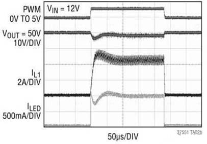

LT3755的True ColorTM PWM调光功能实现了高达3000:1的调光比,而发射光的色彩无变化 (见图3),从而使得能够利用PWM的占空比来对LED车前灯进行经常性的调节,以适应各种环境条件。由于凌力尔特的高电流LED驱动器是电流模式稳压器,因此它们并非直接调节电源开关的占空比,而是由反馈环路负责在每个周期中控制开关中的峰值电流。与电压模式控制相比,电流模式控制改善了环路动态特性,并提供了逐周期电流限制。
图3:True Color PWM调光

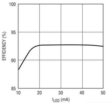

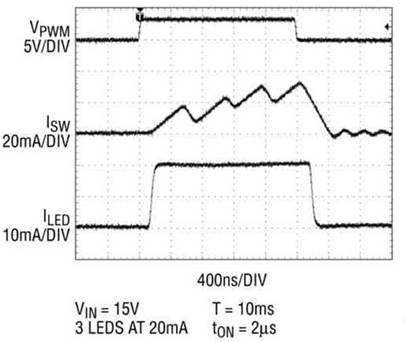

LT3595的PWM调光能力高达5000:1。图7示出了5000:1 PWM调光波形和一个外观非常方的LED电流波形。即使在接通时间仅为2μs的情况下,一个20mA LED电流仍然与100Hz PWM信号同步地接通和关断。降低PWM频率可以实现较高的PWM调光比,但100Hz频率能够确保不出现可见闪烁。
图6:图4所示电路的5000:1 PWM调光波形
所有16个通道的满LED亮度均利用单个外部电阻器来设定。每个通道具有相同的编程LED电流 ─— 设定在10mA至50mA之间。各通道之间的LED电流准确度在8%以内。True Color PWM调光采用了一个减小的占空比,旨在提供准确的调光,而不使发射光的彩色发生任何偏移。固定频率、电流模式控制方案在一个很宽输入和输出电压以及电流范围内提供了稳定的操作。对流过用于每个通道的内部检测电阻器和内部开关的LED电流的直接控制,以及用于每个通道的控制电路提供了适合LED驱动的卓越恒定电流源调节性能。内部100mA电源开关和56引脚QFN封装的裸露散热衬垫提供了足以处理16个通道的功耗和发热量 (在50mA电流条件下) 的电源管理和热管理。
