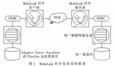

MobiLink同步系统的结构如图1所示[4]:
(1)统一数据库,此数据库包含同步系统中所有数据的集中副本。
(2)统一数据库服务器,管理统一数据库的服务器或DBMS。此服务器可以是Sybase公司的产品,如Adaptive Server Anywhere或Adaptive Server Enterprise,也可以是其他公司支持ODBC标准的DBMS(如Oracle,Microsoft SQL Server等)。
(3)ODBC,MobiLink同步服务器和统一数据库之间的所有通信都通过ODBC进行连接。ODBC使同步服务器可以连接多种统一数据库系统。
(4)MobiLink同步服务器,此服务器管理同步过程并提供所有MobiLink客户端与统一数据库服务器之间的接口。
(5)网络,MobiLink同步服务器与MobiLink客户端或UltraLite之间的连接,可以使用多种协议。
(6)MobiLink同步客户端,通过网络与MobiLink同步服务器进行连接,是远程数据库与MobiLink同步服务器之间进行通信的接口。
(7)远程数据库,此数据库包含同步系统中部分数据的副本。

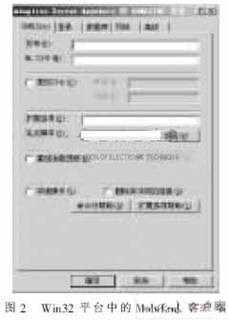

(1)直接运行程序dbmlsync,如图2所示,在这个设置界面中设置好相关参数后即可启动同步。

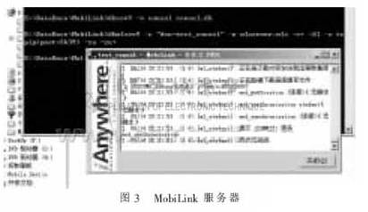

这是一个指向dbmlsync的快捷方式文件,同时在文件中提供了程序运行所需要的参数,运行这个文件即可成功实现同步。同步后的状态如图3所示。
