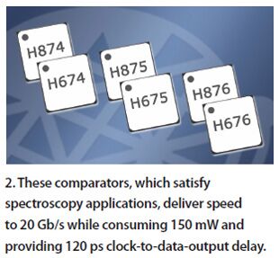

Hittite Microwave公司的一个新比较器产品线也锁定光谱应用。该公司表示,这6款比较器具有如下特性:20Gbps的速率、150mW的功耗、120ps的时钟到数据输出延时(图2)。通常情况下,它们具有最小60ps的可检出输入脉冲宽度,而额定的随机抖动仅为0.2ps。这些比较器支持±1.75V的共模输入电压范围,其典型过驱动和压摆率离差低于10ps。HMC874LC3C、HMC875LC3C和HMC876LC3C单片比较器具有带可编程迟滞的高速锁存特性,它们分别提供低摆幅PECL、CML和ECL输出驱动器。
图2:Hittite Microwave公司的比较器可满足分光镜应用要求。
该公司还发布了三款具有电平锁存输入的新的单片10GHz比较器HMC674LC3C、HMC675LC3C和HMC676LC3C。这三款比较器支持10GHz输入带宽、同时具有85ps的传输延迟以及0.2psRMS随机抖动下的60ps最小脉冲宽度。它们具有10ps的过驱动和压摆率离差、小于140mW的功耗。这些器件具有差分锁存控制和可编程迟滞,可被配置工作在锁存模式或作为跟踪比较器使用。与该系列其它器件一样,它们分别提供低摆幅PECL、CML和ECL输出驱动器。
