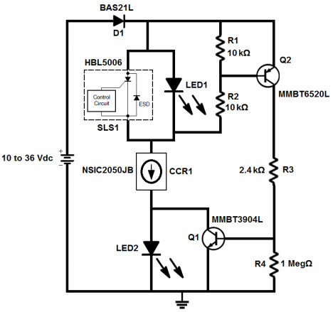

DN05066 / D - LED故障检测器和备用LED设计说明使用HBL5006 LED分流器用于多种用途
DN05066 / D  -  LED故障检测器和备用LED设计说明使用HBL5006 LED分流器用于多种用途。 LED1是主要的LED。这是从制造照明模块到LED本身发生故障时的LED。当LED1发生故障时,无论是开路还是短路,电路都会检测到这一点并立即切换到备用LED,即LED2。 HBL5006器​​件的逻辑使光输出几乎完美连续
