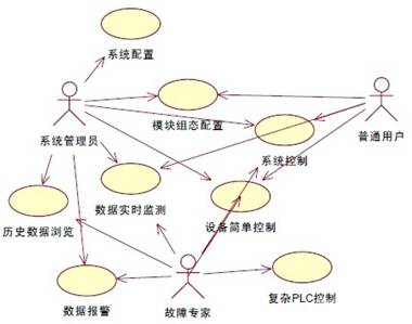

远程监控系统现在已经深透到社会的各个方面,简而言之,远程监控系统就是将现场设备的运行数据发送至远端加以监测和控制。本系统投入运行后预期的用户有三类:普通用户、系统管理员、故障专家。他们具有不同的职责,因而赋予了不同的权限。图1的Use Case框图可以清晰地反映出他们各自的权限职责。
图1 远程监控系统的Use Case框图

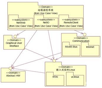

本系统包含三个子系统--NetWeb、NetIO和RemoteClient(见图2)。NetWeb是整个系统的核心,承担着实时/历史数据管理、报警条件检测,存贮用户组态信息等功能;NetIO用于实现现场数据的采集(输入)和装置的控制(输出);RemoteClient则实现了客户端图形用户界面的功能。其中NetWeb和NetIO通过RS485总线进行通讯,NetWeb 和RemoteClient则通过socket进行信息交换。
NetWeb运行在嵌入式开发板上,操作系统是自主研发的嵌入式实时Linux,采用的方案设计是uClinux+RTAI。
图2 远程监控系统的五层体系结构视图

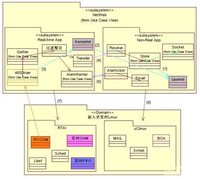

子系统视图是表示重要子系统的类图,多用于对系统进行细化时。图3是细化后的NetWeb子系统,从图中可以看到,特殊的双内核OS--uClinx+RTAI决定了NetWeb模块分为实时应用和非实时应用。下面将从初始化和运行两方面对图3详细解释。
图3 NetWeb模块的子系统视图
3.3.1 NetWeb子系统初始化
NetWeb子系统初始化过程主要由KernelInit模块和UserInit模块(图中灰色的模块)实现。首先KernelInit模块执行,完成内核空间的初始化任务;然后启动UserInit模块,这个过程比较复杂,首先Store模块将系统存储的配置信息和数据信息传给UserInit模块(标注{1}所示),然后KernelInit模块驱动485Driver模块实时采集当前模块的信息,传送给UserInit模块(标注{3}、{2}所示),UserInit模块经过两者信息的比较,确定采集的对象,以及模块信息的变更、系统状态的变更等,最终完成初始化工作。
3.3.2 NetWeb子系统运行流程
当系统完成初始化开始运行后,Gather模块调用485Driver模块相关接口API对底层32个NetIO模块进行轮询式采集,采集上来的数据经过过滤整合后,正常的数据传送至Transfer模块,这时调用RTAI内核中的RT_SHM模块实现内核和用户空间大规模数据的共享(见标注{4})。Receive模块从RT_SHM接受到数据,送到Store模块存储,然后根据用户要求送到Socket模块传到远程客户端。如果过滤整合时发现数据异常,就驱动AlarmKernel模块,这个模块启动RTAI的RT_FIFO模块,将需报警数据通过管道(见标注{5})传送至用户空间的AlarmUser模块。AlarmUser模块再驱动Email模块以邮件的形式完成报警。

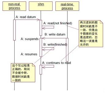

共享内存对于大规模的数据共享非常适用,这里讨论的是RTAI提供的实时SHM。RT_SHM并没有提供任何互斥机制来控制实时进程和非实时进程访问同步性(对于实时任务或非实时任务之间的共享有保护措施,故不再考虑),虽然可以自己实现一些lock机制来控制,但是考虑到内核任务的优先级远高于用户任务,即实时任务从来不会被非实时任务中断,所以实时任务对共享区写数据时永远是一次性写完所有模块信息,而且这些数据的时间戳是一致的,可以保证数据的正确性(如图4);而非实时任务读共享数据时是可能发生过程中被中断的情况,导致可能一次读取的模块数据的时间戳不一致。但实际中写进程的速度远远大于读进程的速度,同时考虑到实际运行时模块数据变化是连续的,同一模块不同时间戳采集的数据变化率不会很大,而现阶段读进程只要满足用户需要的刷新频率(QoS)就足够了,所以对于数据部分丢失现阶段并不可惜。

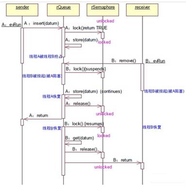

消息队列提供了一种传输多条消息的机制。如图5所示,Sender线程因响应evRun事件而运行。Sender类调用rQueue::insert()操作,并锁定信号灯。在rQueue::insert()操作过程中,该线程被更高优先级的Receiver线程中断。Receiver试图检查在其队列中新加入的消息。它调用rQueue::remove(),同时试图锁定信号灯。如果失败,Receiver自动挂起或被阻塞,因为信号灯已经被锁定到Sender线程,这使得Sender线程继续工作,完成store()操作。一旦完成,rQueue类释放它的信号灯。它将解除对Receiver线程的阻塞,Receiver线程这时可以锁定信号灯,读取等待在队列中的消息,解除信号灯的锁定,处理收到的消息。

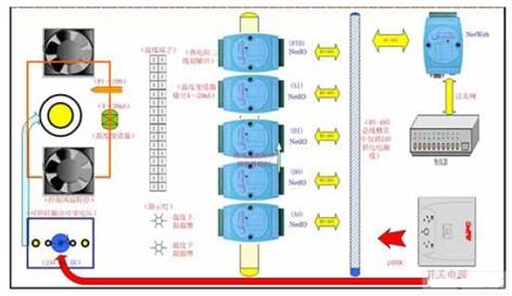

通过应用ERTSDP模式对远程监控系统分析、设计以及实现,满足了用户预期的需求。为了对系统功能、性能进一步验证,搭建了系统仿真实验平台(如图6)。图中标注为NetWeb的模块就是系统的嵌入式装置,这一模块内部是net-start开发板,操作系统是嵌入式实时Linux,子系统NetWeb的所有功能就运行其上。并排的五个模块都是NetIO模块,分别连接有不同的输入/输出信号,可以看到它们是通过RS-485与NetWeb相连。AI模块通过传感器采集到灯泡(图中$圆圈)的温度值,根据温度的高低决定是否启动DO模块输出控制风扇的转动。同时AO模块可以根据用户需求,经由可控硅的控制可变电压,进而调节灯泡的亮暗程度。
图6 实验系统平台结构
