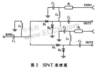

基于PIN管的射频切换开关有串联式、并联式和串一并联结合式。设计中采用串一并联结构以达到上述指标,其基本的电路结构如图2所示。

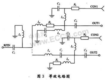

在SP4T中,四个通道完全一致,图2中只画出了第一、第二个通道。其中:R1,R2为直流偏置电阻,保证PIN管工作于适当的正偏电流;C1,C3,C5为隔直电容;L2,L3为射频扼流电感,它们与C2,C3一起构成一个低通网络,以阻止射频信号进入电源;CON1和CON2为开关选择控制信号,输入为+5 V,-5 V方波信号。当CON1为-5 V,CON2为+5 V时,D1和D4导通,D2和D3截止,通道一打开,通道二到通道四关闭。导通时的PIN管等效为一很小的串联电阻R3,截止的PIN管等效为一电阻Rr和电容Cj的串联,所以通道一打开,其余通道关闭时的等效电路如图3所示。

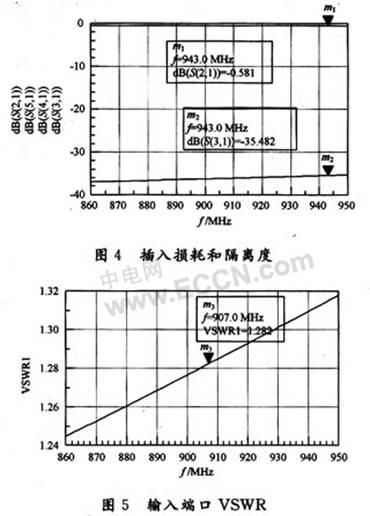

分析电路可得,较小的Rs和Cj是获得低插入损耗、高隔离度的必要条件,而电路的功率容量决定于PIN管的最大反向电压和PDM,一般取中的最小值。综合以上考虑,选取了MA-COM公司的MAP4P789,SC-79封装。其参数为Vr=75 V,Cj=0.35 pF,Rs=1.5 Ω 10 mA,封装电感为0.6 nH,封装电容为0.1 pF。将以上参数代入电路并用ADS仿真,如图4,图5所示。
由图4可以看出,闭合通道的插入损耗在860~950 MHz之间小于1 dB,而各断开通道由于电路对称,其隔离度的曲线重合在一起,均大于34 dB。图5的VSWR曲线随频率的升高而增加,主要是由于断开通道反偏结电容的影响。对于直流偏置电路,主要是保证PIN管的正偏工作电流为10 mA,这里取限流电阻值为500 Ω。在控制电压为5 V的情况下,能保证PIN管的10 mA工作电流。C1,C3,C6为隔直电容,一方面对860~950 MHz控制信号的衰减较小,另一方面对1 kHz控制信号的衰减较大。为了避免控制信号进入系统其他部分,这里取其电容值为20 pF。C1和L1,C2和L2,C4和L3组成三个低通网络,其截止频率取决于控制信号的最高频率。对于1 kHz的方波信号,取其上升时间为0.5μs,则其带宽为BW=1/[2*tr(10%~90%)]=1/(2×0.5μs)=1 MHz,这里取C1,C2,C4的值为47 pF;L1,L2,L3的值为56 nH。该低通网络在阻止高频进入电源的情况下,可以保证控制信号加到各PIN管。

由于系统频率不太高,考虑成本和生产因素,采用FR-4板材,完成电路并采用Agilent的网络分析仪8712ET测试得其最大插入损耗为1.42 dB,最小隔离度为25 dB。相对于仿真结果,实际测试值有较大的恶化。主要原因有以下几点:
(1)仿真时采用的模型不精确。由于仿真模型是根据厂家给出的参数建立的,寄生电容和寄生电感值是经验值,这与实际值有些差异。
(2)各支路微带线之间的耦合。由于各支路的公共接点连接在一起,各微带线之间距离很近,闭合通道的信号耦合到临近的两个断开通道,恶化了系统的插入损耗和隔离度。
(3)多路开关的断开通道较多。其反偏等效电容并联在闭合通道上,导致了插入损耗较大,这也是多路开关路数不能太多的主要原因。
