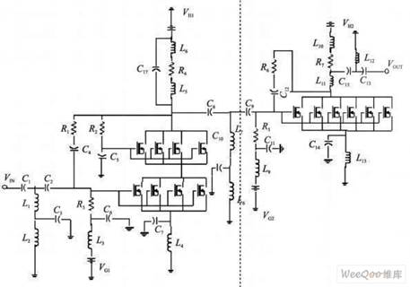

以下是一个基于SM IC 技术设计的射频功率放大器,如图2所示。它的设计指标如下:
S11< - 15 dB, S21> 20 dB, P1 dB > 20 dBm,PAE 30% , Pgain > 20 dB。
图2

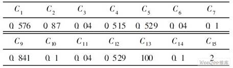

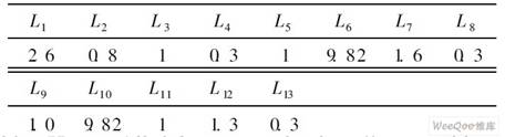

电路中选用SM IC 库中的NMOS管, 其他元件参数如表1~ 3所示。
表1  元件参数单位: pF
表2  元件参数单位: nH
表3  元件参数单位: kΩ

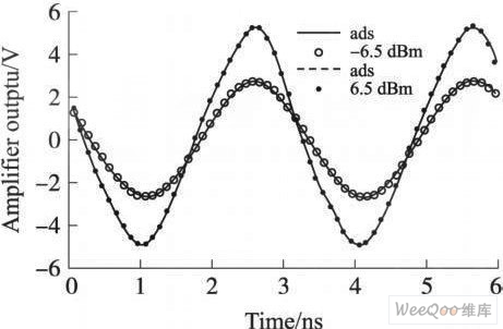

建模结果如图3~ 6所示, 图3是输入功率为6. 5 dBm和- 6. 5 dBm 时, 稳态输出电压的结果。

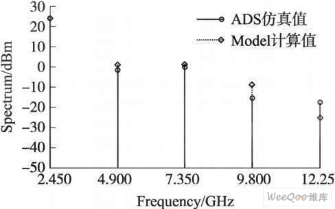

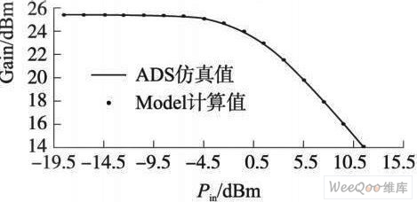

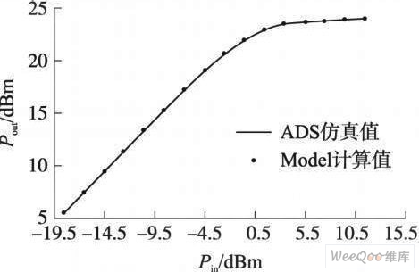

图4是利用输入功率为7. 5 dBm 时模型得到的时域数据,选取一个周期的输出电压数据做FFT 变换, 得到电压信号频谱, 对基波及二到五次谐波电压分别计算功率谱, 并与ADS仿真得到的频谱进行比较。图5和图6 所示为利用模型数据计算得到的功率压缩曲线和功率增益曲线与ADS仿真值的比较。
图3  稳态输出电压曲线
图4  频谱的模型计算值与仿真值的比较
图5  功率压缩曲线
图6  增益压缩曲线
从图中的结果可以看出, 模糊逻辑模型计算的结果与功放电路模型仿真结果拟合的非常好。

( 1)该文用模糊神经网络结构, 将功放电路经过HB仿真后得到的数据转换到时域并且建立了稳态模型,模型在频域中计算得到了功放的频谱特性, 功率压缩特性和增益压缩特性, 充分反映了供方的非线性特性。其中模型计算得到的基波功率与仿真值拟合得很好, 其他次谐波的功率值则与仿真值略有偏差。

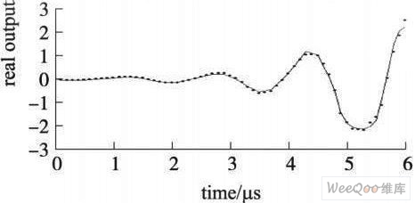

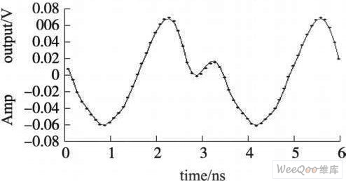

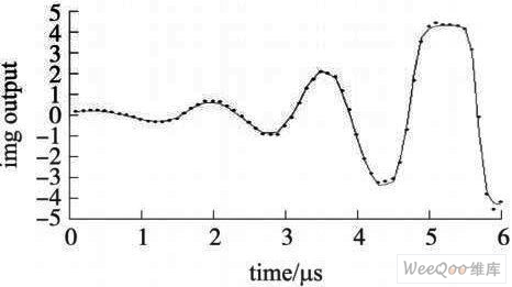

( 3)在ADS仿真电路里运用CDMA 调制信号源, 给功放电路加入调制信号, 进行包络仿真, 可以抽取输入信号和输出信号Rea l part和Im part的信息。通过改变输入信号的功率大小获得10组输入输出Rea l part的数据作为训练数据( - 9~ 9 dBm,间隔2 dBm) , 每组训练数据采样300个点。测试数据选取输入功率为4. 5 dBm 下的一组数据。运用上述方法建模, 结果如图8所示。同理,可以提取10组Im part的数据作为训练数据进行建模, 结果如图9所示。通过比较, 模型计算结果与实际值基本上是吻合的, 其中有少许几个点出现偏差。
图7  双音信号输入条件下电路输出波形
图8  输入功率4. 5 dBm 输出实部波形
图9  输入功率4.5dBm 输出虚部波形
