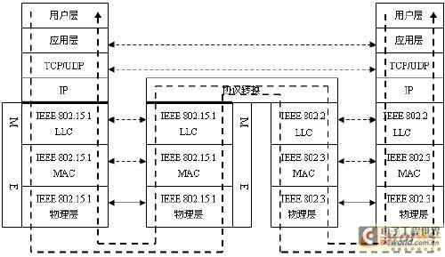

由于蓝牙技术最初主要是为消费类电子应用而设计的,在设计协议栈时考虑了对其他应用层协议的支持,如RFCOMM是基于ETSI 07.10规范的串行仿真协议,还有电话控制协议等,其协议栈为通用协议栈[1]。考虑到控制网络中传送的信息多为短帧信息,且信息交换频繁的特点,同时为了使控制网络的通信协议简单实用,工作效率高,缩短系统响应时间,提高通信的实时性和时间确定性。因此,我们在综合分析控制系统的特点和蓝牙协议栈的基础上,以及在EPA中蓝牙接入协议参考模型的基础上,提出并实现了一种应用模型。该应用模型的体系结构如下图1所示。
图1中的粗实线代表蓝牙主机控制器接口(HCI),HCI提供了一种访问蓝牙硬件能力的通用接口,HCI固件通过访问基带命令、链路管理器命令、硬件状态寄存器、控制寄存器以及事件寄存器实现对蓝牙硬件的HCI命令。
通信过程如下:通过调用HCI指令建立数据链路层连接,当连接建立成功后,把获取的IP分组包封装成HCI数据帧,通过蓝牙物理层传输至EPA网络蓝牙接入点BEPA,BEPA收到后,解包,取出IP分组包,再采用802.3协议封装成局域网数据帧,最后通过网卡发送出去。
图1 EPA中蓝牙通信协议的应用模型
图1 EPA中蓝牙通信协议的应用模型

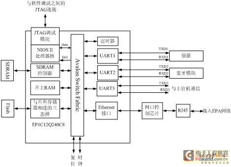

图2是EPA蓝牙接入点的硬件系统结构框图。整个设计的核心电路用一片高端系统级FPGA实现,可将嵌入式处理器、存储器、逻辑单元以及高性能I/O集成在一个芯片中,采用自顶向下的设计方法,对整个系统进行方案设计和功能划分,用硬件描述语言HDL完成系统行为设计,最后通过综合器和适配器生成最终的目标器件。在设计中FPGA采用了Altera公司的Cyclone系列的EP1C12Q240C8芯片,内嵌32位RISC软核处理器NIOS II。

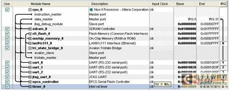

在进行硬件设计时分两步完成,首先是根据需要设计EP1C12Q240C8芯片的外围电路,包括网络接口单元、存储器单元、串口通信单元、复位电路、JTAG、时钟电路、电源电路等。其次,利用Altera公司提供的Quartus II开发软件对FPGA内嵌的NIOS II软核及其相关接口进行设计。
图2 EPA蓝牙接入点的硬件结构框图

以太网接口芯片采用了SMSC公司专门用于嵌入式产品的LAN91C111快速以太网控制器。该芯片内部同时集成了以太网介质访问控制器(MAC)及物理层收发器(PHY),支持10/100M全双工传输模式、可以方便地与各种体系得CPU连接。本设计中使用了异步总线接口模式,并与FLASH共用地址线和数据线,通过FPGA上的适配模块连接到Avalon片内总线。
3.1.2 存储器单元
由于存储操作系统内核、EPA协议栈、程序数据等的需要,本系统使用了一片型号为AM29LV320D的FLASH芯片。该芯片由AMD公司推出,容量为4MB,支持CFI接口,其与Avalon总线的连接需要FPGA内部的总线适配模块进行时序匹配。SDRAM用于存储运行期的程序代码和数据,HY57V641620芯片为现代公司推出的容量达8MB的SDRAM,由于该芯片端口的宽度可达32位,因此系统中使用单芯片即可。SDRAM读写时序比较复杂,需要在FPGA中集成专用的SDRAM控制器IP核与其对接。
3.1.3 蓝牙模块
蓝牙模块的实现采用了CSR公司的单芯片BCM04。BCM04内嵌BlueCore04芯片,并提供SPI、UART/USB、PIO、PCM接口。单芯片蓝牙无线和基带集成电路BlueCore04内有16位RISC微控制器,可作为一个简单的嵌入式控制器及蓝牙链路控制器,可运行蓝牙软件协议栈及高层应用程序。该模块的需要与NIOS II内部的UART串口IP核连接以实现与处理器的无线通信功能
3.1.4 FPGA内部IP核
为完成与上述3个外部单元的连接,还必须在EP1C12Q240C8芯片内部定制相关的接口电路。其中包括一个定时器,为EPA协议栈提供本地时钟,该时钟必须与EPA网络中的主时钟同步;两个UART串行接口控制器,其中一个与蓝牙模块连接,实现蓝牙数据的收发,另一个需要外接电平转换芯片后与上位机连接实现上位机的监控功能;一个以太网接口控制器,实现对LAN91C111的接口控制;此外还包括 SDRAM和FLASH接口等部件。所有的部件都由Altera公司以IP核的方式提供,可方便复用。系统部件及其功能见图3所示。NIOS II和所有部件通过Avalon总线连接在一起,构成基于Avalon总线的SOPC系统架构。Avalon总线是Altera公司开发的片上总线,是一种简单的总线体系结构,用来将处理器和周边设备集成到SOPC中,并规定了主设备和从端口的端口连接方式的时序关系。

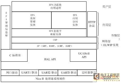

图4为EPA蓝牙接入点上的软件结构框图,该结构框图中的协议栈部分参照《用于工业测量与控制系统的EPA系统结构与通信规范》进行设计,并在接入点中实现。由于在嵌入式系统中资源有限很难开发完整的EPA协议栈,所以本接入点中对EPA通信协议栈做了裁剪。如图4所示,基于SOPC的系统设计主要分为3层,最底层构成整个系统的硬件平台,提供软件的运行平台及通讯接口。第2层是操作系统UC/OS II,该操作系统是一个基于抢占式的实时多任务内核,可固化、可裁减,具有高稳定性和可靠性[3]。这一层提供任务调度以及接口驱动,同时通过硬件中断实现系统对外界的通信请求实时响应最上层算法的实现。第3层为应用程序层,该层负责加载EPA协议栈。
图4 EPA蓝牙接入点软件结构框图

EPA协议栈加载在UC/OS II操作系统之上,其物理层和数据链路层通过LAN91C111网络控制芯片完成,而网络层和数据传输层由LWIP协议栈完成(LWIP协议栈实现了IP、ARP、UDP、ICMP等协议),然后在LWIP协议栈之上加载了EPA应用层,在EPA应用层上实现了EPA套接字映射实体、EPA系统管理实体、EPA应用访问实体、EPA管理信息库。
当EPA接入点启动后,首先需要初始化相关硬件设备驱动,包括UART串口驱动,设置与蓝牙模块的通信的波特率值38400bps,初始化串口接收和发送缓冲区,向蓝牙模块写入初始化的HCI指令[4];其次是网络接口驱动,写入LAN91C111的相关寄存器值,初始化网口接收和发送缓冲区,并且通过lwip协议栈中提供的sys_thread_new()函数创建以太网接收和发送报文进程。当蓝牙模块接收到无线数据时,由蓝牙模块解析出该报文,并把该报文存放在串口接收缓冲区中,然后调用EPA应用层的处理函数,判断该报文是属于设备声明报文还是数据分发报文,并且将该报文封装成EPA报文从以太网接口发送出去。

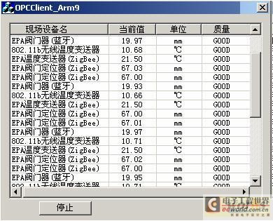

EPA蓝牙接入点能够同时接入7个现场蓝牙设备所采集到的数据[5],而在我们的测试系统中只接入了一个蓝牙现场设备即图5中第一行所显示的EPA蓝牙阀门定位器,EPA蓝牙阀门定位器每隔0.5秒将采集到的阀门值通过蓝牙报文传送给EPA蓝牙接入点,然后经由蓝牙接入点进行报文格式转换后,以EPA报文格式发送给负责监控的上位机。从图中可以看到阀门定位器的当前值,测试表明该接入点运行良好,能够很好的完成网段互联功能。
图5 上位机通过EPA蓝牙接入点监测EPA阀门定位器(蓝牙)的实时数据

图2 EPA蓝牙接入点的硬件结构框图
3.1.2 存储器单元
3.1.3 蓝牙模块
3.1.4 FPGA内部IP核
图4 EPA蓝牙接入点软件结构框图
