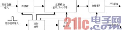

傅立叶变换实现时首先进行基2、基4分解,一般来说,如果算法使用基4实现,虽然使用的资源多了一些,但速度上的好处足以弥补。如果资源充足,使用基16、基8或基16/8复用模块,速度可以大大提高。一般FFT实现简单框图如图2所示。
在图2中,运算模块即为基2/4/8/16模块或它们的复用模块,Rom表中存储的是N点旋转因子表。控制模块产生所有的控制信号,存储器1和2的读写地址、写使能、运算模块的启动信号及因子表的读地址等信号。当然对于运算模块为基16/8复用模块时,控制模块就需要产生模式选择信号,如对于运算模块是基4/2模块时,该信号就决定了内部运算模块是进行基4运算还是基2运算。存储器1作为当前输入标志对应输入N点数据的缓冲器,存储器2作为中间结果存储器,用于存储运算模块计算出的各Pass的结果。在图中的各种地址、使能和数据的紧密配合下,经过一定延时后输出计算结果及其对应指示标志。图2只是一定点或浮点的FFT实现模块,如果是块浮点运算,则必须加入一个数据因子控制器,控制每遍运算过程中的数据大小,并根据各个Pass的乘性因子之和的大小,对最终输出进行大小控制,以保证每段FFT运算输出增益一致。
外部输入为N点数据段流和启动信号(N点之间如无间隔,则每N数据点输入一脉冲信号),一方面,外部数据存入存储器1中,同时通过控制模块的控制,读出存储器1中的前段N点数据和Rom表中的因子及相关控制信号送入运算核心模块进行各个Pass的运算,每个Pass的输出都存入存储器2中,最后一个Pass的计算结果存入存储器2中,并在下一个启动头到来后,输出计算结果。对图2的实现,除去运算模块,关键是各个Pass数据因子读写地址及控制信号的配合。
