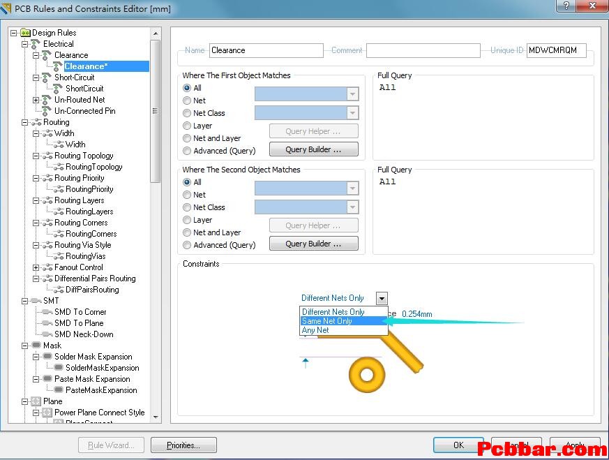

请教个问题,AD09如何设置相同网络的间距,如下图:
原来间距0.2mm,现在设置个规则将同网络的间距改为0.4,该怎么操作?谢谢!

在规则里这个地方就可以。
在规则里这个地方就可以。

2019-9-30 09:59:25
在规则那里你添加新的规则,然后在网络那里改成你想要的网络和线距就可以了

刘嘉佳
2019-9-30 10:08:16
相同网络也可以吗?我试过了,没有实现该功能,软件版本是AD9
