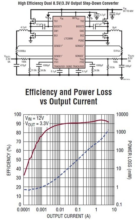

典型应用
50μA 的无负载静态电流延长了电池供电型系统中的工作寿命。OPTI-LOOP补偿的运用允许在一个很宽的输出电容和 ESR 数值范围内对瞬态响应进行优化。LTC3890 具有一个精准的 0.8V 基准和电源良好输出指示器。4V 至 60V 的输入电源范围囊括了众多的中间总线电压和电池化学组成。
用于每个控制器的独立 TRACK/SS 引脚负责在启动期间使输出电压斜坡上升。电流折返功能可限制短路情况下的 MOSFET 热耗散。PLLIN/MODE 引脚用于在轻负载条件下选择突发模式操作、脉冲跳跃模式或连续导通模式。如果需要采用有引线的版本 (28 引脚窄体 SSOP 封装),请查阅 LTC3890-1 产品手册。
应用范围
LTC3890-2的应用范围:
1,汽车上“始终保持接通”的系统
2,电池供电式数字设备
3,分布式 DC 电源系统
典型应用
应用范围
LTC3890-2的应用范围:
1,汽车上“始终保持接通”的系统
2,电池供电式数字设备
3,分布式 DC 电源系统
