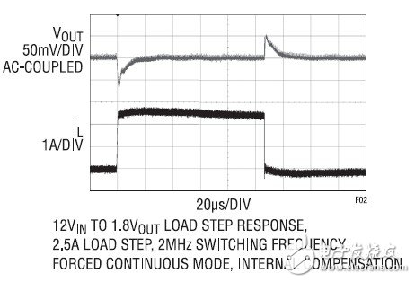

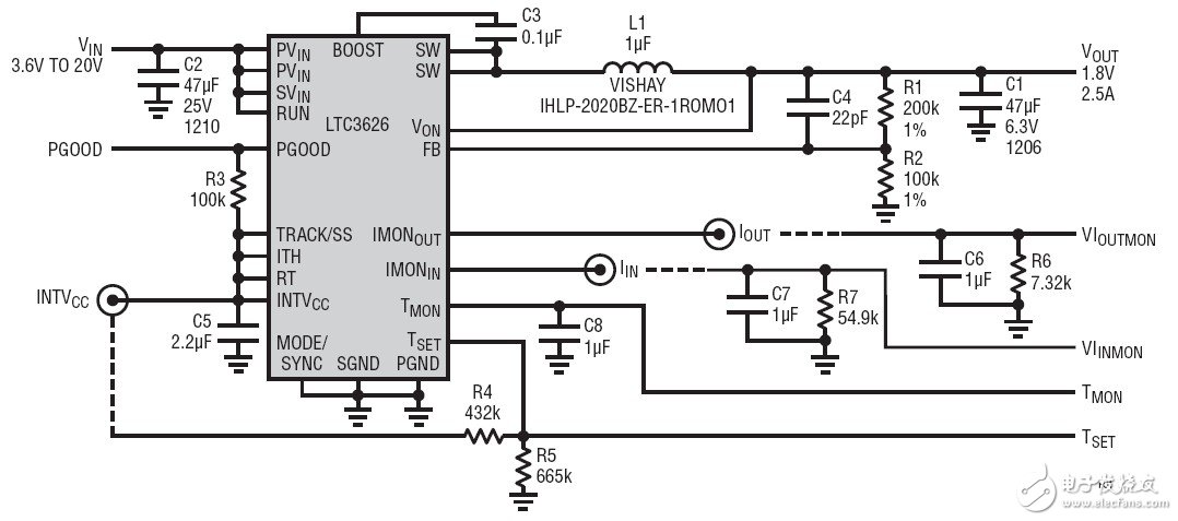

LTC3626的温度监视限制实现具有电流和温度监视功能的 LTC3626 同步降压型稳压器是凌力尔特的单片式稳压器 SWITCHER+产品线的首款器件。LTC3626是一款高效率、单片式同步降压型开关稳压器,其能够采用 3.6V 至 20V 的输入电压提供 2.5A 的最大输出电流 (电路示于图1)。LTC3626 采用一种独特的受控导通时间 / 恒定频率、电流模式架构,从而使其非常适合于低占空比应用和高频操作,同时可对负载瞬变做出快速响应 (见图 2)。另外,此器件还拥有模式设定、跟踪和同步化功能。LTC3626 的 3mm x 4mm 封装具有非常低的热阻抗,甚至在向负载输送最大功率时,也能在未采用外部散热器的情况下运作。
图 1图 2: 所示电路的负载阶跃响应

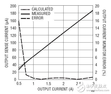

LTC3626 在开关的导通时间里通过同步开关来检测输出电流,并在 IMONOUT 引脚上产生一个成比例的电流 (按 1/16000 的比例)。在图 3 中,通过将 IMONOUT 引脚的测量输出与计算值进行比较,显示了 IMONOUT 输出的准确度。在大部分的输出电流范围内,误差皆保持在低于 1% 的水平。

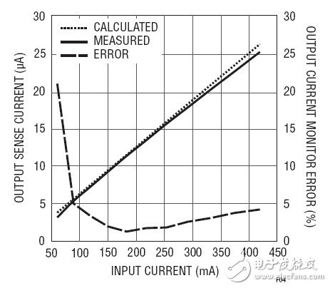

类似地,将这同一种检测电流信号与降压型稳压器的占空比相组合,可在 IMONIN 引脚上产生一个与输入电流成比例的电流 (同样是按 1/16000 的比例)。在很宽的电流范围内实现了一个优于 5% 的精准度 (见图 4)。
两个电流信号均连接至参考于 1.2V 的内部电压放大器,其在触发时可关断器件。因此,只需简单地分别连接一个电阻器至 IMONIN 或 IMONOUT 引脚 (如图 1 所示),就能设定输入和输出电流限值。电流限值与电阻器之间的关系为:
例如:10k 电阻器将设定一个约为 2A 的电流限值。

图 3:输出电流与输出电流监视器的电流之关系
图 4:输入电流与输入电流监视器的电流之关系
图 1图 2: 所示电路的负载阶跃响应

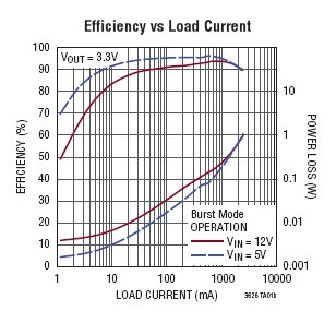

LTC3626 运用 RDS(ON) 仅为 115mΩ 和 70mΩ 的内部开关,以提供高达 95% 的效率。其独特的控制架构使该器件能实现低至 5% 的占空比,同时保持开关频率高达 2.25MHz,这使该器件非常适用于高降压比应用,例如 12VIN 至 1.2VOUT 的电压转换。采用突发模式 (Burst Mode?) 工作可最大限度地提高轻负载时的效率,从而仅需要 300A (在无负载时) 电流,这对要求最长电池运行时间的应用而言是非常重要。就需要尽可能最低噪声的应用而言,LTC3626 可配置为以强制连续模式运行,以实现最低噪声并抑制潜在的 RF 干扰。此外,内部芯片温度监视器提供了与温度成比例的电压,这可编程以限制最高芯片温度。其他特点包括电源良好电压监视器、输出电压跟踪功能和短路保护。
