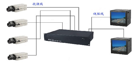

视频矩阵切换器的工作原理
- 视频视频矩阵切换器的工作原理是:视频矩阵切换器收到控制键盘的切换命令后将对应的输入切换到对应的输出。切换部分的核心为一个X×Y的交叉点电子开关,通过控制交叉点开关的断开和闭合可以实现X方向的任意输入和Y方向的输出联通,假如将摄像机接入X方向的输入,监视器连接在Y方向的输出,不难想象,通过电子开关的闭合、断开,可以在任意一个监视器上看到任意一个摄像机的图像。

视频矩阵切换器的应用图
