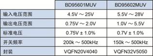

【规格概要】
参见表1。基本上,两种产品都是高效同步整流的降压型控制器,不仅在重负载时的效率高,轻负载时的效率
也很高。标准电压为0.75V/0.7V,适用低电压,±1%的精度对于前述的±3%的精度来说具有充分的余量。不仅
如此,通过ROHM独创的H3RegTM控制模式实现了高速负载瞬态响应(图2),非常适合用作FPGA电源。
表1:BD95601MUV(1ch)、BD95602MUV(2ch)的规格概要
