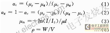

Γ射线,它与物质的相互作用主要是光电效应。不同物质由于原子序数不同,对Γ射线的质量系数也明显不同,意味着按不同比例配制的煤与矸石的混合燃料,其吸收系数会发生明显变化,因此通过放射性强度的测量,可以分析混合燃料中煤与矸石的混合比例。
用单能、窄束Γ射线照射混合燃料,经理论推导可得:
  式中:Αc,Αg分别为混合燃料中煤、矸石的重量百分比;Μc,Μg,Μp分别为煤、矸石、混合燃料的质量吸收系数;Μm为待测的质量吸收系数;I0,I分别为Γ射线穿过物体前、后的强度;V为标准样品盒的净容积,D为盒内样品厚度,二者均可看作已知常量;Ρ为样品密度。
因此只需要测出Γ射线照射混合燃料前后的强度及混合燃料的质量,就可以计算出煤、矸石的重量百分比。

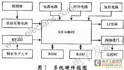

系统主要包括Γ射线源、探测器、数据采集电路、精密电子天平、S3C44BOX硬件平台、LCD显示屏、网络接口。硬件框图如图1所示。
系统的核心是S3C44BOX微处理器,它是Samsung公司推出的16/32 B RISC处理器,采用2.5 VARM7TDMI内核,0.25/Μm工艺的COMS标准宏单元和存储编译器。它提供了丰富的内置部件,主要包括8 KB Cache、内部SRAM、带自动握手的2通道URAT、4通道DMA、系统管理器、RT-C、I/O端口、LCD控制器等,很好地满足了系统设计要求。S3C44BOX可以很方便地扩展一个网络接口,实现数据的网络传输。另外S3C44BOX提供了70多个I/O端口,极大地方便了以后的功能扩展。
信号采集电路采集Γ射线的能量信号,精密电子天平同步测量混合燃料的质量信号,并通过RS 232串口将数据传送到处理器,S3C44BOX对采集到的数据进行处理,得到煤与矸石的混合比例,将其显示在LCD屏上,同时可以通过网络接口将数据传送到远程PC,以备后期分析。

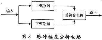

脉冲幅度分析电路由2个甄别器和1个反符合电路组成。2个甄别器分别设定计数脉冲的上下阈值,上下阈值之差即为道宽,反符合电路输出此设定道宽内的脉冲。如图3所示。
脉冲幅度分析电路的上下阈值选取Γ射线的全能峰脉冲,送到微处理器的计数器计数,根据单位时间内落在此道宽内的脉冲计数即可测得Γ射线强度。

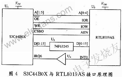

RTL8019AS是***Realtek公司生产的以太网控制器,适应于EthernetⅡ,IEEE 802.3,全双工,收发可同时达到10 Mb/S的速率,支持8 B、16 B的数据总线。RTL8019AS内部可分为本地DMA通道和远程DMA通道,本地DMA完成控制器与网线的数据交换,主处理器收发数据只需要对远程DMA进行操作。RTL8019AS与S3C44BOX的链接如图4所示。
当系统向网络发送数据时,D[O:15]数据通过远程DMA送到RTL8019AS发送缓存区,然后发出传送命令,RTL8019AS完成上一帧的发送后,再完成此帧的发送。接收数据时D[0:15]数据经74F163245反相后传给处理器。
