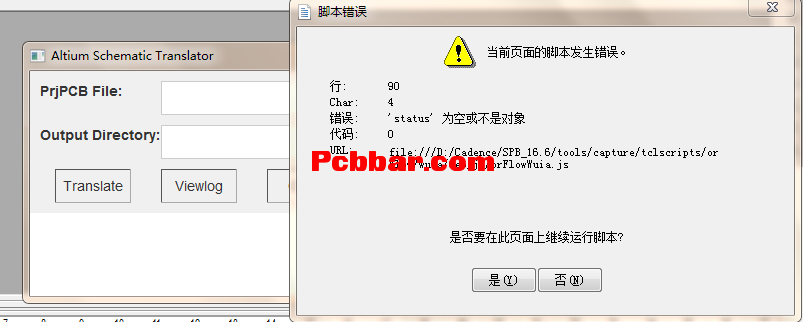

请问allegro16.6导入AD原理图后出错该怎么办?
开启该帖子的消息推送
ad原理图
ASCII
1.allegro16.6已经打了102号补丁,已经将AD工程里的原理图转化为ASCII格式,并且编译过有Prj
PCB
Structure后缀文件,使用file-import Al
ti
um schematicc,报脚本出错,如图所示。

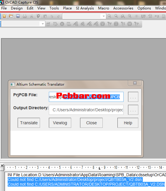

2.设置好路径之后,点击转换报错无法找到路径,如图所示。
3.在文件夹下能看到由AD转换过来的allegro原理图,但是打开后里边为空,请问如何解决,谢谢

你可以这样转,在ad里新建一个工程,将原理图放到工程下,然后右键“save project as”,保存为dsn格式,就转好了,一般要用orcd10.5的低版本打开保存一次便可在16.6使用。

谢谢你的回答,那我装了16.6版本,还要再装一个orcad10.5的低版本吗?

你可以先试一下,没成功就装一个10.5
