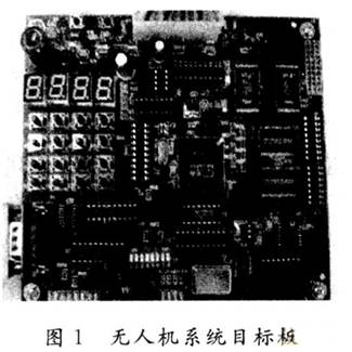

硬件目标板是为无人机系统设计的系统开发板,它是从Arca系统测试板经过功能简化设计而来的满足无人机系统要求的目标板。硬件目标板如图1所示。

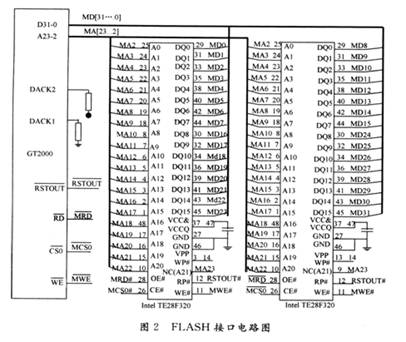

GT2000支持SRAM,FLASH,ROM,VLIO(静态段支持可变等待时间I/O设备)和SDRAM(同步动态RAM)等外部扩展存储器。GT2000的外部地址空间是按体(bank)划分的,有四个体属于静态存储器区域,由引脚CS0~CS3选择,在将FLASH,SRAM,VLIO(用作其他外设接口)等静态I/O设备地址分别设计在CS0~CS2区域内,由GT2000内部的外部内存访问接口(EMI)控制器中的静态内存访问控制寄存器(SMCR)进行访问控制,分配地址访问接口。
系统目标板选用两片Intel公司的TE28F320的FLASH(16位)并联获得32位总线宽度。Intel公司的TE28F320是32 Mb(2 M×16 b)多功能FLASH,2.7~3.6 V单电源供电,读取时间为70 ns,封装格式为48-Pin TSoP(12 mm×20 mm)或48-Ball TFB-GA,可被擦写10 000次。方舟的JTAG仿真器支持TE28F320 FLASH,可以通过JTAG接口进行在线读写和擦除,这给调试程序和硬件提供了方便。
FLASH的电路原理图以及GT2000的引脚“DACK[2..1]/MD_MEM[1..0]”设置如图2所示。

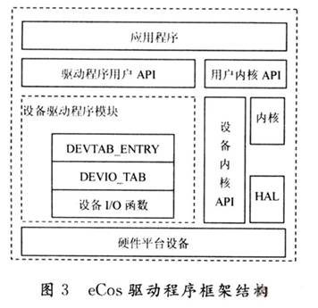

eCos系统的I/O包中包含了设备的驱动程序接口模块,全部是以组件的形式存在。设备驱动程序模块支持系统设计的分层结构。设备I/O包中的程序需要使用设备DEV包中的程序,而设备DEV包中的程序需要调用eCos的硬件抽象层包中的底层接口函数,如图3所示。

I/O包和DEV包构成了eCos驱动程序的基本框架。设备驱动程序一般分为三个部分,分别为设备表入口DEVTAB_ENTRY、设备I/O函数表DEVIO_TAB和设备I/O函数。I/O包提供抽象的设备操作支持,应用程序访问设备时使用逻辑设备名,每个设备都对应一个惟一的逻辑设备名。DEV包提供设备操作的底层实现,对硬件通过HAL直接操作。
eCos中的所有设备驱动程序都使用设备表入口进行描述。设备表入口使用宏DEVTAB_ENTRY()可以生成一个设备表入口数据结构。其中,_handlers指向DEVIO_TABLE入口函数。提供用户应用程序的调用支持;_priv指向设备真正的硬件操作数据结构,提供硬件设备与上层软件的交互。设备I/O入口宏定义如下:

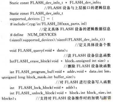

Inter FLASH驱动程序FLASH_28fxxx.inl文件定义了FLASH设备低层的管理设备I/O函数,FLASH_28fxxx_parts.inl文件定义了FLASH设备逻辑信息。eCos系统I/O包使用DEVTAB_ENTRY()和DEVIO_TABLE()定义的_priv指针对FLASH设备低层I/O函数进行调用。具体定义如下:

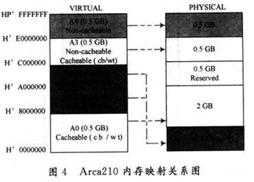

当MMU内存管理单元的控制寄存器MCR.ATE为0时,地址映射方式变为直接映射物理方式,如图4所示。
直接映射方式的映射关系是:在使用高速缓存方式时将虚拟地址A1区域(0x80000000~0xA0000000)映射到实际物理地址0x00000000~0x20000000的区域;根据目标开发板的设计规范,系统的FLASH的物理地址从0x00000000开始,系统设计编写程序时使用相应的虚拟地址空间为0x80000000~0x80FFFFFF。SRAM的物理地址从0x04000000开始,使用相应的虚拟地址空间为0x84000000~0x84200000。

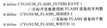

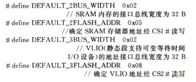

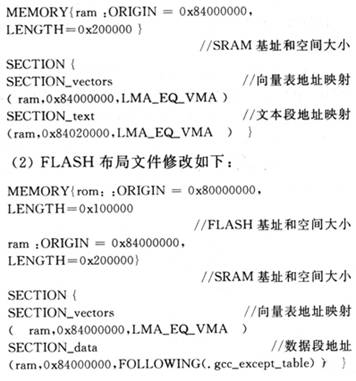

3.3 修改eCos硬件抽象层中FLASH和SRAM的配置信息以及FLASH设备驱动程序
不同的两块开发板所采用的芯片,特别是FLASH芯片有可能是不一样的。由于为无人机专门设计开发的目标板使用的是Inter公司的TE28F320的FLASH芯片,与Arca公司使用的FLASH驱动程序不一样,必须修改FLASH驱动及FLASH和SRAM的配置信息。
(1)SRAM布局文件修改如下:
(3)FLASH驱动程序FLASH_28fxxx.inl文件中的数据定义修改如下:
(4)修改平台抽象层文件plf_hci.h文件

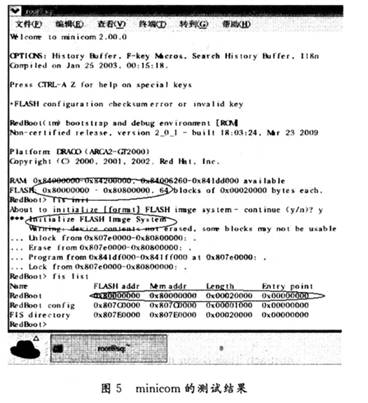

使用eCos图形配置工具对修改好的eCos硬件抽象象层和FLASH设备驱动程序进行裁剪,并用串口进行系统测试,通过minicom显示Redboot运行的FLASH和SRAM地址结果如图5所示。
