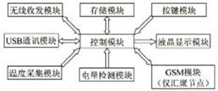

根据系统要求,温度传感器网络包括远程控制中心和智能节点。远程控制中心用于发起数据采集命令,智能节点用以实现信息的采集、数据处理以及传输功能,其结构组成如图1所示,主要由控制模块、无线收发模块、通讯模块、温度采集模块、存储模块、电量检测模块、按键模块、液晶显示模块以及GSM模块等组成。依据实际应用背景,在所设计的温度传感器网络中,普通节点首先通过无线射频将所测温度数据传输给汇聚节点,然后汇聚节点通过GSM模块将数据传给远程控制中心。
