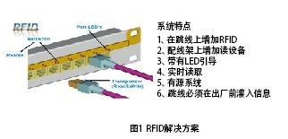

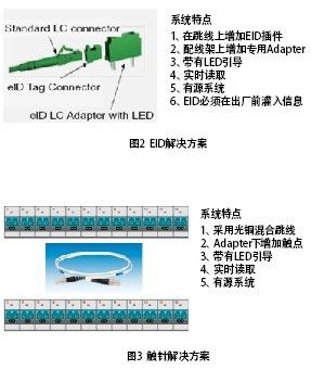

目前,ODN的智能化解决方案主要有四种。其中,除二维码解决方案不需有源配合外,后三种解决方案都需要有源配合。二维码解决方案只是通过二维码标签来管理跳纤,仍需手动维护跳纤数据,且方案无法提供实时报警等多种功能,并非真正的智能化。RFID、EID、触针三种解决方案各有优缺点。在实际应用中,可综合考虑技术特点及成本因素选择合适的方案。图1到图3分别示意了RFID、EID、触针解决方案的技术原理。

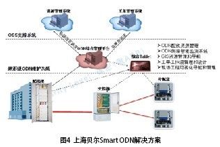

  上海贝尔Smart ODN解决方案
上海贝尔Smart ODN解决方案是智能化的ODN解决方案,如图4所示。Smart ODN解决方案有如下特点:基于RFID技术的ODN智能化管理解决方案,覆盖包括配线架、交接箱和分纤箱等节点,真正实现ODN端到端的智能化管理;综合Tablet支持对所有节点的现场管理、可视化维护导航和测试测量功能;ODN管理系统平台支持整个ODN网络的管理、监测和维护管理功能;ODN管理平台与局端现有资源管理系统和工单管理系统的完美对接。

一,将业内最小尺寸的RFID无源标签嵌入到光纤连接器的套筒上,并不改变连接器本身的光学和机械结构,可以完全避免接触式标签由于机械结构接触不良导致的读取故障。
二,每条光纤跳线两头的连接器均可以嵌入标签,标签会互相存储配对信息,便于线缆的查找。
三,熔配盘根据端口扫描检测到的标签情况,可以得出端口的状态信息并配合软件分析出对应路由信息。
核心机房的海量光纤管理
配线架:ODN综合管理平台通过集中控制器和配线架上的熔配单元框管理端口和跳纤;每块熔配盘的端口上提供指示灯,用于端口查找和现场操作指引,可取代大量的纸质标签。
综合Tablet:接入集中控制器,可现场检查任意框/盘/端口的数据,支持现场端口管理和现场操作指引;接入单元框的单控板,可对现场检查本框/盘/端口的数据,支持现场端口管理和现场操作指引;增加RFID维护工具模块,即可对每个电子标签信息进行现场读写,支持跳纤的识别和查找。
交接箱和分纤箱的分散管理
交接箱:嵌入标准熔配单元框,对端口和跳纤进行管理;定制非标准融配单元框,支持更多或者更少的端口和跳纤管理;每块熔配盘的端口上提供指示灯,用于端口查找和现场操作指引,可取代箱体内的各种纸质标签。
分纤箱:嵌入定制化的熔配盘,支持特定数量的端口和跳纤管理;熔配盘的每个端口上提供指示灯,用于端口查找和现场操作指引,可取代箱体内的各种纸质标签。
综合Tablet:接入单元框的单控板,可对现场检查本框/盘/端口的数据,支持现场端口管理和现场操作指引;增加RFID维护工具模块,即可对每个电子标签信息进行现场读写,支持跳纤的识别和查找。
平板技术支撑的强大现场维护工具
基于Android平板技术的综合Tablet提供现场维护功能。
一,Tablet通过Wi-Fi或USB 3G网卡接收工作流系统派发来的工作单和操作数据。
二,Tablet通过GPS功能和导航程序,指引维护人员迅速到达维护现场,并记录地理信息。
三,Tablet通过USB接口连接ODN中,提供临时电力并创建通信链路。
四,Tablet按照工单内容,以可视化程序分步引导维护人员操作,并实时监管和显示操作结果。
